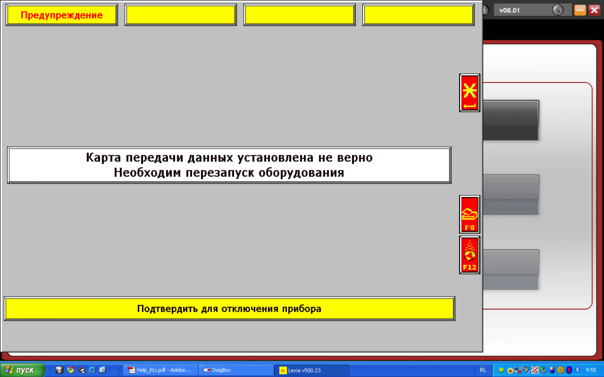

Snivi Опубликовано 14 апреля, 2014 Поделиться Опубликовано 14 апреля, 2014 (изменено) Здравствуйте. Установлена программа DiagBox на XP-SP3. Адаптер PSA XS EVOL. китай. При диагностике например C4, доступны вкладки DiagBox и Lexia. DiagBox запускается и работает. При диагностике Berlingo доступна только вкладка Lexia. Lexia не работает. Пишет: "Карта передачи данных установлена неверно, необходим перезапуск оборудования". Подскажите пожалуйста почему не запускается Lexia (ошибка на скрине) DiagBox работает нормально. Изменено 14 апреля, 2014 пользователем Snivi Ссылка на комментарий Поделиться на другие сайты Поделиться
dracon Опубликовано 14 апреля, 2014 Поделиться Опубликовано 14 апреля, 2014 (изменено) Для Берлинго по моему адаптер нужен дополнительный. Адаптер S.1279 9780.X4 для PSA XS Evolution. Изменено 14 апреля, 2014 пользователем dracon Ссылка на комментарий Поделиться на другие сайты Поделиться
Аллекс Опубликовано 23 апреля, 2014 Поделиться Опубликовано 23 апреля, 2014 В 14.04.2014 в 16:29, Snivi сказал: Здравствуйте. Установлена программа DiagBox на XP-SP3. Адаптер PSA XS EVOL. китай. При диагностике например C4, доступны вкладки DiagBox и Lexia. DiagBox запускается и работает. При диагностике Berlingo доступна только вкладка Lexia. Lexia не работает. Пишет: "Карта передачи данных установлена неверно, необходим перезапуск оборудования". Подскажите пожалуйста почему не запускается Lexia (ошибка на скрине) DiagBox работает нормально. для берлинго не требуется доп.модуль. делай то что просит прибор. то есть перезапуск. Ссылка на комментарий Поделиться на другие сайты Поделиться
mnrg Опубликовано 23 апреля, 2014 Поделиться Опубликовано 23 апреля, 2014 В 14.04.2014 в 16:29, Snivi сказал: Здравствуйте. Установлена программа DiagBox на XP-SP3. Адаптер PSA XS EVOL. китай. При диагностике например C4, доступны вкладки DiagBox и Lexia. DiagBox запускается и работает. При диагностике Berlingo доступна только вкладка Lexia. Lexia не работает. Пишет: "Карта передачи данных установлена неверно, необходим перезапуск оборудования". Подскажите пожалуйста почему не запускается Lexia (ошибка на скрине) DiagBox работает нормально. Антивирус имеется? Ссылка на комментарий Поделиться на другие сайты Поделиться

o717ka Опубликовано 26 апреля, 2014 Автор Поделиться Опубликовано 26 апреля, 2014 В 26.04.2014 в 16:14, galaich сказал: Пробовал только к одной и никак ни ХР(перебрал систем 5) ни 7 ни 8 99% у вас адаптер не рабочий, самая распространенная болячка китайских поделок, в половине случаев помогает пропайка платы с релюхами Ссылка на комментарий Поделиться на другие сайты Поделиться
fakk6 Опубликовано 26 апреля, 2014 Поделиться Опубликовано 26 апреля, 2014 В 26.04.2014 в 17:22, mnrg сказал: Была ревизия Б ситроены видел, но коряво, пежо вообще никакие не видел и писал, что не видит оборудование (на 7 версии диагбокса). Тоже плясал вокруг ноута неделю с настройками, операционками и прошивками, пока ревизию адаптера не обновил - прога адаптер не видела. Ревизия "В" нормально работает. Там только есть один ньюанс. Когда, например, lexia или РР пишут, что не видят адаптер, то просто надо вынуть адаптер из USB и снова вставить. Сам не мог понять, но люди подсказали. Ссылка на комментарий Поделиться на другие сайты Поделиться
