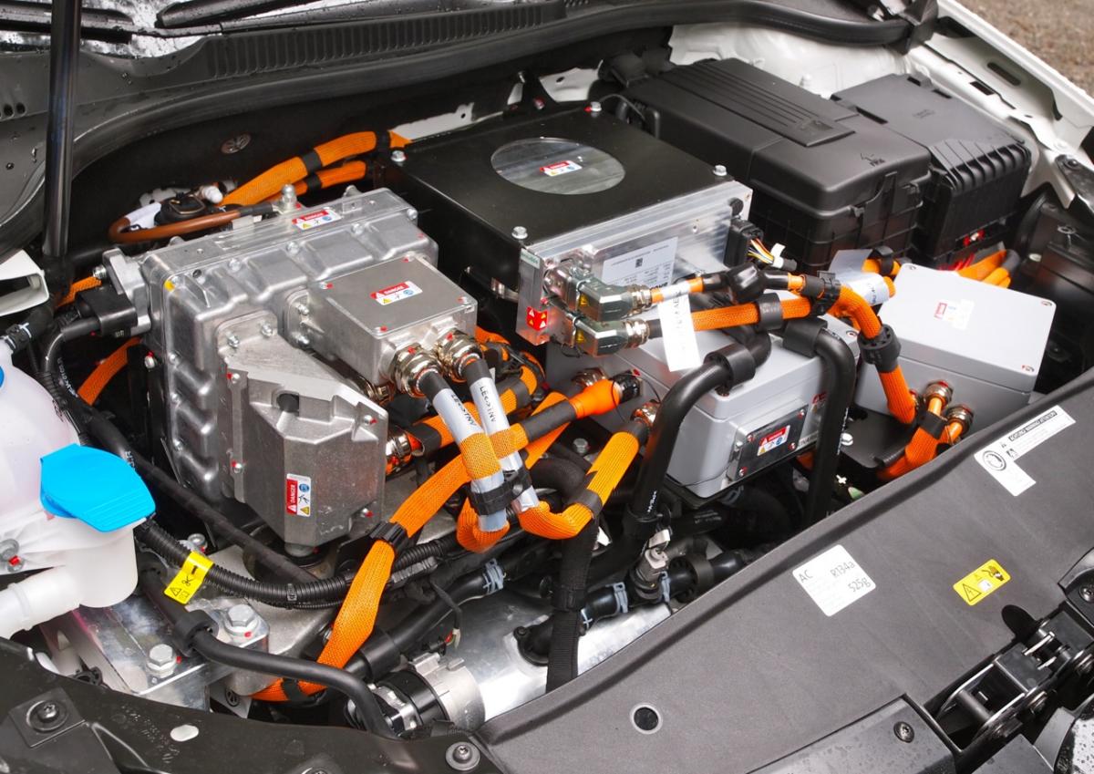

Андрей Стриженов Опубликовано 17 апреля, 2013 Поделиться Опубликовано 17 апреля, 2013 Электротехника и гибридомобили,кто сталкивался с ремонтом и обслуживанием? В чем особенности,какой инструмент и оборудование нужно,какие дополнительные знания? или пока нам не светит... многое из того что на фото,продается в России. Ссылка на комментарий Поделиться на другие сайты Поделиться

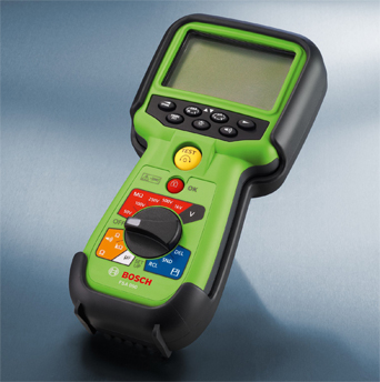

Андрей Стриженов Опубликовано 23 апреля, 2013 Автор Поделиться Опубликовано 23 апреля, 2013 В 23.04.2013 в 05:19, eugenpro сказал: Делал гибридного лося LEXUS RX400H на самом деле ни чего страшного в ремонте ,сгорел инвертор, есть некий опыт с радостью поделюсь, там ни чего не ремонтируеться всё меняеться блоками, если вдруг найдёться умелец починивший инвертор паяльником то это развод цена инвертора состовляет порядка 800 тысячь (инфа не проверена) новый, 300 б/у я за 100 в москве нашол конрабасом есть ход. есть запчасти от гибридной установки одним словом не боги горшки обжигают. спец инструмент требовался? диагностика электромобиля Новый тестер FSA 050 для проверки электрических и гибридных двигателей Для диагностики транспортных средств с электрическим или гибридным двигателем новый тестер FSA 050 также подключается к Bosch FSA 500 или старшей системе FSA 7xx по беспроводному соединению. Прибор может использоваться для проверки систем высокого напряжения и изоляции, в том числе на целостность проводки. В качестве автономного устройства FSA 050 представляет собой доступный базовый прибор для диагностики электрических и гибридных двигателей. Проверка обесточенности высоковольтных цепей Проверка состояния изоляции, в т.ч. высоковольтных цепей Беспроводная передача данных на ПК, работающий с FSA 500 Возможность автономного использованияДиапазоны измерений: проверка высоковольтных цепей: до 600 В проверка изоляции: до 200 Гига Ом (Giga Ohm)Функции мультиметра: напряжение, сопротивление, ёмкость Ссылка на комментарий Поделиться на другие сайты Поделиться

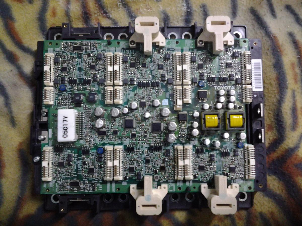

vitalii_popov Опубликовано 2 мая, 2013 Поделиться Опубликовано 2 мая, 2013 умелец починивший инвертор паяльником то это развод - Сданной трактовкой полностью не согласен, Естественно просто паяльником починить не реально - Но то что инверторы ремонтируются и дорабатываются можно не сомневаться . Мы hybridservice-spb.ru ремонтами инверторов занимаемся далеко не первый год и знаем о них побольше чем кто либо. Так что прежде чем что-то говорить удостоверьтесь в своих словах Ссылка на комментарий Поделиться на другие сайты Поделиться
Valerich Опубликовано 3 мая, 2013 Поделиться Опубликовано 3 мая, 2013 Не согласен, так как в белом модуле паяльником я заменил ключ регулятора входного напряжения!!! Ссылка на комментарий Поделиться на другие сайты Поделиться
Андрей Стриженов Опубликовано 3 мая, 2013 Автор Поделиться Опубликовано 3 мая, 2013 фото есть? кто сталкивался с ремонтом,если есть добавляйте фото запчастей пожалуйста. радует что наши люди не боятся новых технологий и побеждают их. с уважением. Ссылка на комментарий Поделиться на другие сайты Поделиться
Андрей Стриженов Опубликовано 3 мая, 2013 Автор Поделиться Опубликовано 3 мая, 2013 В 02.05.2013 в 16:18, vitalii_popov сказал: умелец починивший инвертор паяльником то это развод - Сданной трактовкой полностью не согласен, Естественно просто паяльником починить не реально - Но то что инверторы ремонтируются и дорабатываются можно не сомневаться . Мы hybridservice-spb.ru ремонтами инверторов занимаемся далеко не первый год и знаем о них побольше чем кто либо. Так что прежде чем что-то говорить удостоверьтесь в своих словах что значит дорабатываются только ремонт или улучшения(модернизация,тюнинг)? Ссылка на комментарий Поделиться на другие сайты Поделиться
eugenpro Опубликовано 8 мая, 2013 Поделиться Опубликовано 8 мая, 2013 В 02.05.2013 в 16:18, vitalii_popov сказал: умелец починивший инвертор паяльником то это развод - Сданной трактовкой полностью не согласен, Естественно просто паяльником починить не реально - Но то что инверторы ремонтируются и дорабатываются можно не сомневаться . Мы hybridservice-spb.ru ремонтами инверторов занимаемся далеко не первый год и знаем о них побольше чем кто либо. Так что прежде чем что-то говорить удостоверьтесь в своих словах Извините может кого обидел не спецально но много я слышал про мужиков пытавшиеся починить выгоревшие силовые один аж 12 раз снимал стави и без толку, мужик академик электронщик разработчик. пытался туда чтото пригорбатить там на диталях дажет нет названий, свои коды стоятно если вы их как то кастомайзите мужики снимаю перед вами шапку вы гении их и правда починить не реально там же без корпусные транзисторы в виде кристалов вы что наращиваете их Ссылка на комментарий Поделиться на другие сайты Поделиться
Valerich Опубликовано 10 мая, 2013 Поделиться Опубликовано 10 мая, 2013 Все знают что это нереально, но ведь в микроэлектронику никто и не лезет, по возможности меняем то, что поддаётся паяльнику. Ссылка на комментарий Поделиться на другие сайты Поделиться
Андрей Стриженов Опубликовано 10 мая, 2013 Автор Поделиться Опубликовано 10 мая, 2013 фото не помешало бы ремонтируемых деталей,чтоб не на пальцах объяснять так сказать. Ссылка на комментарий Поделиться на другие сайты Поделиться
eugenpro Опубликовано 11 мая, 2013 Поделиться Опубликовано 11 мая, 2013 (изменено) В 03.05.2013 в 20:04, Valerich сказал: Не согласен, так как в белом модуле паяльником я заменил ключ регулятора входного напряжения!!! Да что то можно починить допустим мелочь с верху ,речь идёт о силовых транзисторах и заменить не возможно, но оказываеться уже нашлись умельцы но почему-то они тут же и потерялись в смысле ихние посты в этой ветке. Изменено 11 мая, 2013 пользователем eugenpro Ссылка на комментарий Поделиться на другие сайты Поделиться
