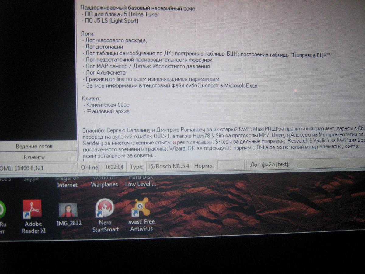

Andreyka197624 Опубликовано 17 апреля, 2013 Поделиться Опубликовано 17 апреля, 2013 Ребята,попрошу сильно не пинать!Сегодня первый раз подключил к своей 14ке диагностический кабель эбу определяет как бош 1.5.4.а когда снял крышку справа на консоли то увидел что разъем там 81к.Объясните новичку пожалуйста Ссылка на комментарий Поделиться на другие сайты Поделиться

Andreyka197624 Опубликовано 17 апреля, 2013 Автор Поделиться Опубликовано 17 апреля, 2013 очень сомневаюсь, что на 14ке бош 1.5.4. скорее всего январь 7. а связь с эбу установилась ? да связь установилась через прогу diagnostic tool внизу написано бош 1.5.4 какого года авто? ваз 14 2005 года Ссылка на комментарий Поделиться на другие сайты Поделиться

serjei Опубликовано 17 апреля, 2013 Поделиться Опубликовано 17 апреля, 2013 не может быть, что связь установилась на бош 1.5.4. смотри внимательно. не бош 1.5.4. сто процентов. смотри в окне программы в самом низу. Ссылка на комментарий Поделиться на другие сайты Поделиться
Andreyka197624 Опубликовано 17 апреля, 2013 Автор Поделиться Опубликовано 17 апреля, 2013 не может быть, что связь установилась на бош 1.5.4. смотри внимательно. не бош 1.5.4. сто процентов. смотри в окне программы в самом низу. я ведь иговорю что снизу в окошечке 1.5.4 спасибо всем!!!!!не думал что столько людей откликнется новичку.но я точно говорю что в окошке программы 1.5.4 А не может блок как то неправильно прошит? Ссылка на комментарий Поделиться на другие сайты Поделиться

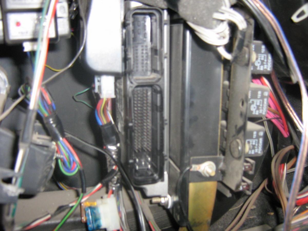

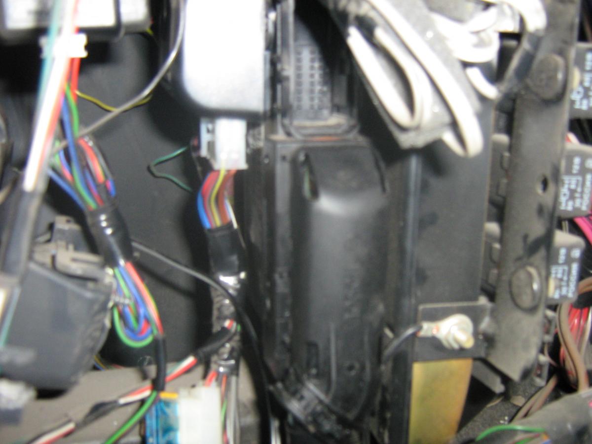

Andreyka197624 Опубликовано 17 апреля, 2013 Автор Поделиться Опубликовано 17 апреля, 2013 вот фото эбу и программы фото фото программы Ссылка на комментарий Поделиться на другие сайты Поделиться

Евгений37 Опубликовано 17 апреля, 2013 Поделиться Опубликовано 17 апреля, 2013 Ребята,попрошу сильно не пинать!Сегодня первый раз подключил к своей 14ке диагностический кабель эбу определяет как бош 1.5.4.а когда снял крышку справа на консоли то увидел что разъем там 81к.Объясните новичку пожалуйста Это автеловский январь 7.2 , а определяется он так потому,что прошит он под нормы токсичности Р83. Выбирать этот блок лучше вручную и смотреть корректнее как я5.1 Ссылка на комментарий Поделиться на другие сайты Поделиться
shmitt Опубликовано 17 апреля, 2013 Поделиться Опубликовано 17 апреля, 2013 с виду на я.7.2 а полностью прошивку напиши Ссылка на комментарий Поделиться на другие сайты Поделиться
Евгений37 Опубликовано 17 апреля, 2013 Поделиться Опубликовано 17 апреля, 2013 Иденты прошивки могут быть и заводскими,а вот чего там "натюнили" можно увидеть только в редакторе при условии,что она не защищена. Ссылка на комментарий Поделиться на другие сайты Поделиться
