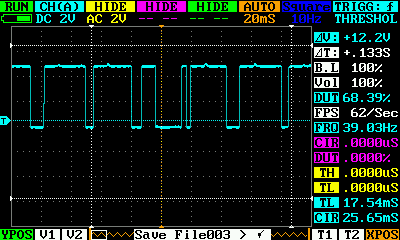

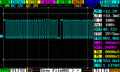

Это не стирается... Что можно еще зделать? Прилагаю осцилки колена и распреда...

Сегодня утром пришел, завелась нормально (ошибок нет), прогреваю, вышел из гаража - захожу а она заглохла... Опять ошибка по колену! Завожу (долго) и подключаю осцил - сигнала с колена нет, со стороны эбу висит подтяжка. Подключаюсь у датчика - на выходе ноль и нет подтяжки... Ну а дальше не цензурные выражения и все остальное...
Да, работало через соль оставшуюся от проводов ...
И еще забыл - вчера поставил в мозгах поменьше сопротивление на подтяжку, и на 1 ком уменьшил сопротивление по входу датчика колена - может потому и перестало работать ( в смысле через соль...)?
