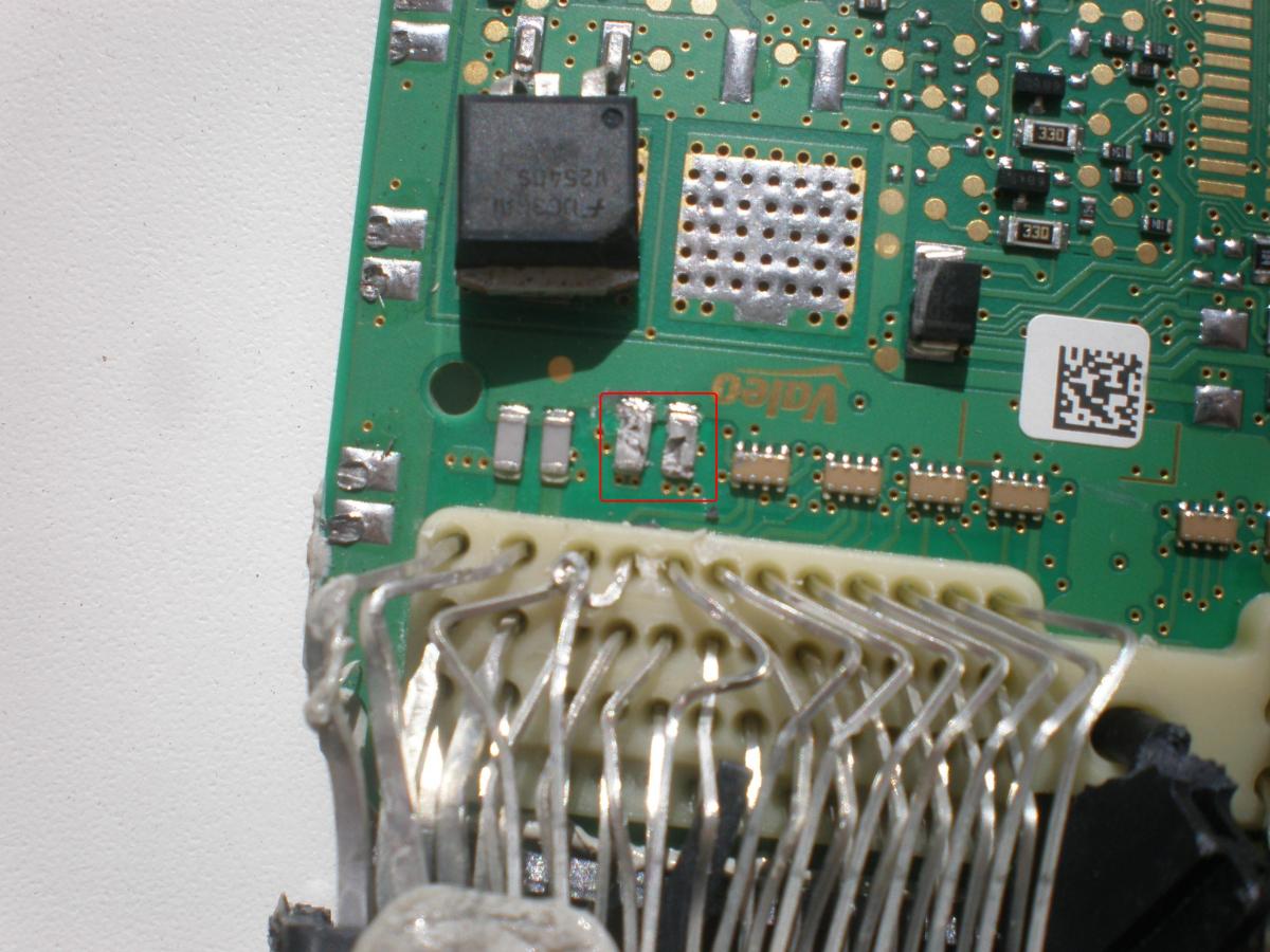

wendox79 Опубликовано 20 апреля, 2013 Поделиться Опубликовано 20 апреля, 2013 Доброго времени суток. Машина 2012г/в ДВС 2 литровый, КПП механическая после сильной аварии просят восстановить блок управления. Ребята подскажите, кто в теме, какие два элемента и их номинал на фото блока. Благодарю откликнувшихся! Ссылка на комментарий Поделиться на другие сайты Поделиться
romario-1 Опубликовано 20 апреля, 2013 Поделиться Опубликовано 20 апреля, 2013 Судя по виду, шунтирующие конденсаторы делителей входных цепей. Точнее нужно смотреть по схеме. Ссылка на комментарий Поделиться на другие сайты Поделиться
wendox79 Опубликовано 20 апреля, 2013 Автор Поделиться Опубликовано 20 апреля, 2013 То что конденсаторы это да но как бы номинал выяснить Ссылка на комментарий Поделиться на другие сайты Поделиться
romario-1 Опубликовано 20 апреля, 2013 Поделиться Опубликовано 20 апреля, 2013 Если так дотошны до номинала, выпаивайте рядом стоящий и замеряйте. Ссылка на комментарий Поделиться на другие сайты Поделиться

speedstar Опубликовано 20 апреля, 2013 Поделиться Опубликовано 20 апреля, 2013 Судя по виду, шунтирующие конденсаторы делителей входных цепей. Точнее нужно смотреть по схеме. Там уже не столь важно, обычно в эбу на входах кондеры стоят от 0.1 до 0.47 мКф врятли больше. Вопрос в другом а получится ли восстановить, авария случилась то с работающим авто, и с мозгами могло произойти что угодно - судя по расколотому корпусу и замятым ногам. Ссылка на комментарий Поделиться на другие сайты Поделиться
wendox79 Опубликовано 20 апреля, 2013 Автор Поделиться Опубликовано 20 апреля, 2013 Там уже не столь важно, обычно в эбу на входах кондеры стоят от 0.1 до 0.47 мКф врятли больше. Вопрос в другом а получится ли восстановить, авария случилась то с работающим авто, и с мозгами могло произойти что угодно - судя по расколотому корпусу и замятым ногам. Хочу попробовать почему бы и нет Ссылка на комментарий Поделиться на другие сайты Поделиться

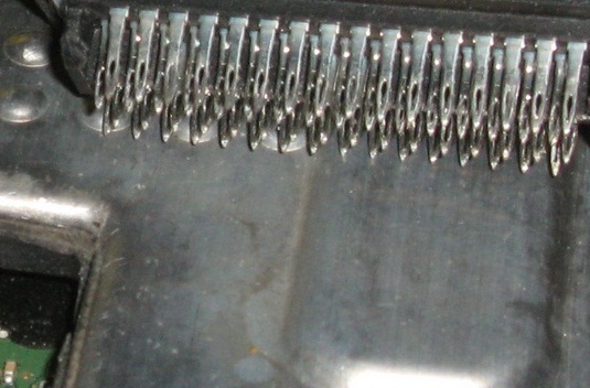

wendox79 Опубликовано 20 апреля, 2013 Автор Поделиться Опубликовано 20 апреля, 2013 чуть не в тему, фото всей платы с двух сторон в хорошем качестве можете сделать? очень нужно, можно в личку скинул нужно востановить и проверить) , я на астре симтек востанавливал, там обе колодки в таком виде были и у флехи 20 ног оторвалось под корень, все можно починить, главное цена вопроса) Тогда еще вопрос можно ли каким то образом вытащить пины разъема похоже они на горячую засажены? А правда можно попросить сделать фото всей платы, если не трудно. Тоже есть похожая жертва - только намного жестче. Лови Ссылка на комментарий Поделиться на другие сайты Поделиться
o717ka Опубликовано 20 апреля, 2013 Поделиться Опубликовано 20 апреля, 2013 они как ушки у иголок (посередине отверстие), пробовать покачивая вытаскивать, типа таких у вас? Ссылка на комментарий Поделиться на другие сайты Поделиться
wendox79 Опубликовано 20 апреля, 2013 Автор Поделиться Опубликовано 20 апреля, 2013 они как ушки у иголок (посередине отверстие), пробовать покачивая вытаскивать, типа таких у вас? там немножко другие на двухсторонний гарпун похожи По цене вопроса скорректируйте сколько брать, в случае удачи, в Москве на заказ такой блок 25 000 руб Думаю ножки которые убитые резать править разъем и восстанавливать с помощью проводков Ссылка на комментарий Поделиться на другие сайты Поделиться
speedstar Опубликовано 20 апреля, 2013 Поделиться Опубликовано 20 апреля, 2013 там немножко другие на двухсторонний гарпун похожи По цене вопроса скорректируйте сколько брать, в случае удачи, в Москве на заказ такой блок 25 000 руб Думаю ножки которые убитые резать править разъем и восстанавливать с помощью проводков минимум 30 процентов от стоимости Ссылка на комментарий Поделиться на другие сайты Поделиться
romario-1 Опубликовано 20 апреля, 2013 Поделиться Опубликовано 20 апреля, 2013 Обычно пол цены, нормальная сумма. При тяжелом случае я выводил наружу дополнительный разъем, так проще и быстрее чем ковыряться со сломанными ламелями в штатном разъеме. Вторую половину естественно придётся сдублировать на косе от эбу. Ссылка на комментарий Поделиться на другие сайты Поделиться
wendox79 Опубликовано 20 апреля, 2013 Автор Поделиться Опубликовано 20 апреля, 2013 Обычно пол цены, нормальная сумма. При тяжелом случае я выводил наружу дополнительный разъем, так проще и быстрее чем ковыряться со сломанными ламелями в штатном разъеме. Вторую половину естественно придётся сдублировать на косе от эбу. тоже об этом думал но не знаю где бы нарыть такой разъем Ссылка на комментарий Поделиться на другие сайты Поделиться
romario-1 Опубликовано 20 апреля, 2013 Поделиться Опубликовано 20 апреля, 2013 Брал в обычном магазине запчастей для ваза. Разъемы папа-мама от замок зажигания, колодки реле, переходные разъемы. На лодку брал у вояк круглые силумин, герметичные. Так же на разборке срезал с битых авто. Ссылка на комментарий Поделиться на другие сайты Поделиться
wendox79 Опубликовано 20 апреля, 2013 Автор Поделиться Опубликовано 20 апреля, 2013 Брал в обычном магазине запчастей для ваза. Разъемы папа-мама от замок зажигания, колодки реле, переходные разъемы. На лодку брал у вояк круглые силумин, герметичные. Так же на разборке срезал с битых авто. от ваза не вариант окислятся за неделю надо на радио рынок ехать походу и там подбирать Ссылка на комментарий Поделиться на другие сайты Поделиться
kostas Опубликовано 20 апреля, 2013 Поделиться Опубликовано 20 апреля, 2013 Чтоб такие кондеры сгорели надо очень постараться, они минимум 60в. если не больше.((( Смело ставь 0.1мкф.(там не принципиально). Боюсь что только ими не обойдётся. Ссылка на комментарий Поделиться на другие сайты Поделиться
wendox79 Опубликовано 21 апреля, 2013 Автор Поделиться Опубликовано 21 апреля, 2013 Чтоб такие кондеры сгорели надо очень постараться, они минимум 60в. если не больше.((( Смело ставь 0.1мкф.(там не принципиально). Боюсь что только ими не обойдётся. Они не сгорели, а повреждены Ссылка на комментарий Поделиться на другие сайты Поделиться
kostas Опубликовано 21 апреля, 2013 Поделиться Опубликовано 21 апреля, 2013 В таком случае у тебя большой шанс на удачу. Ссылка на комментарий Поделиться на другие сайты Поделиться
