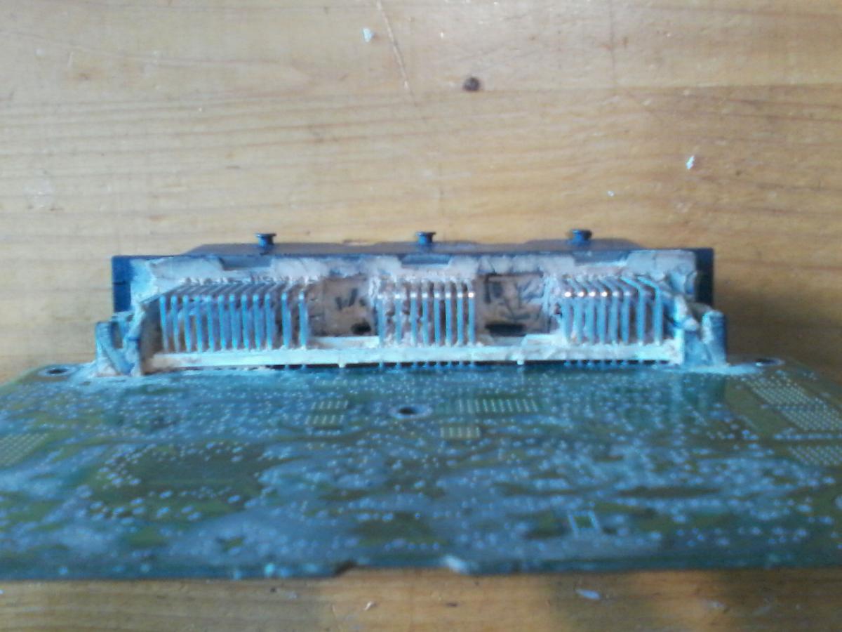

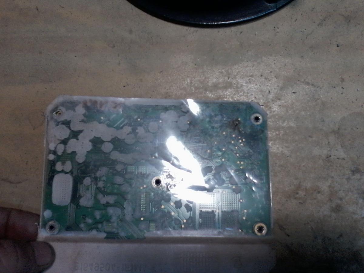

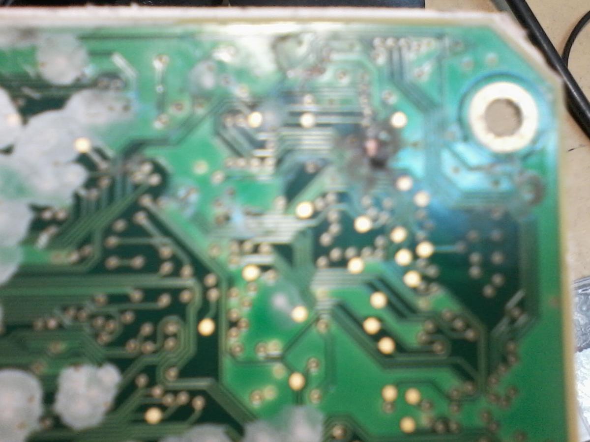

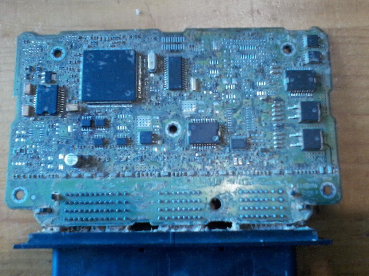

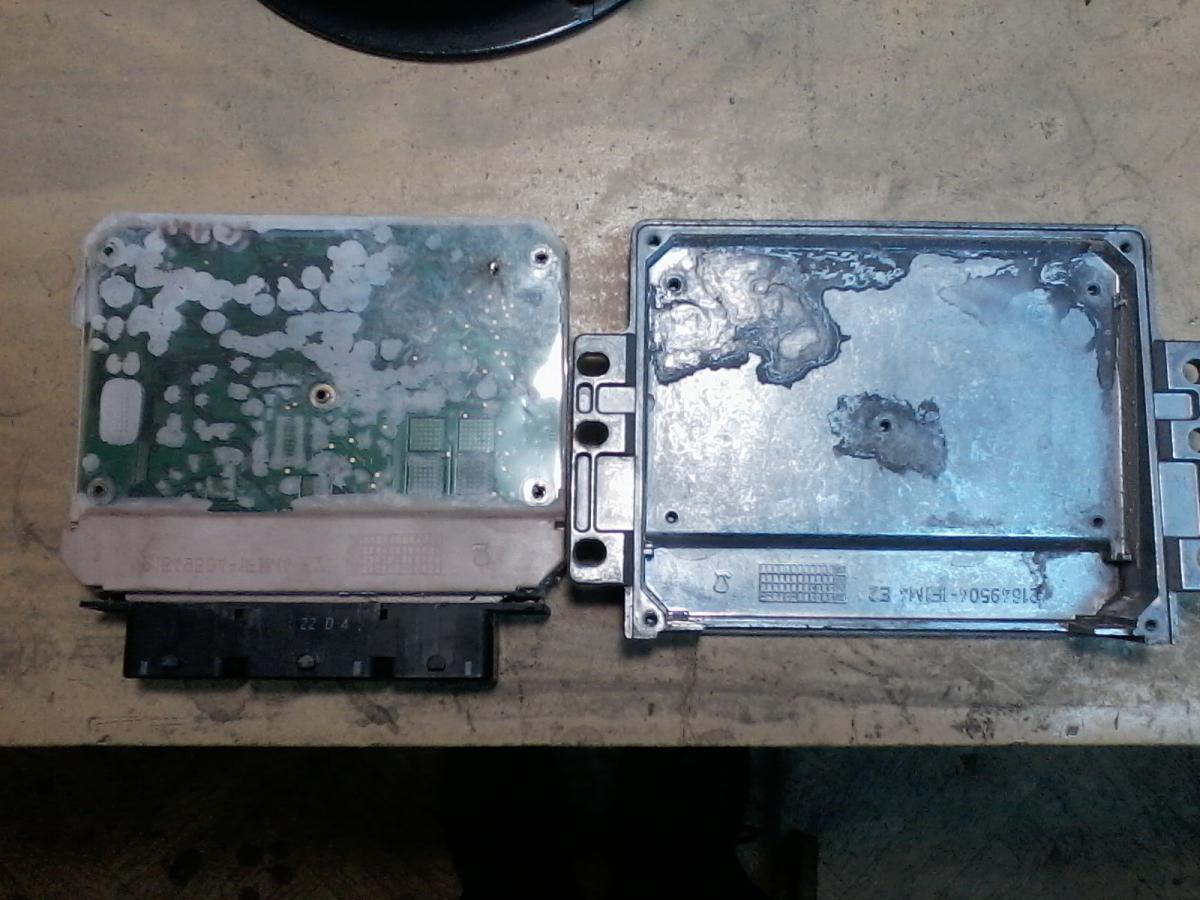

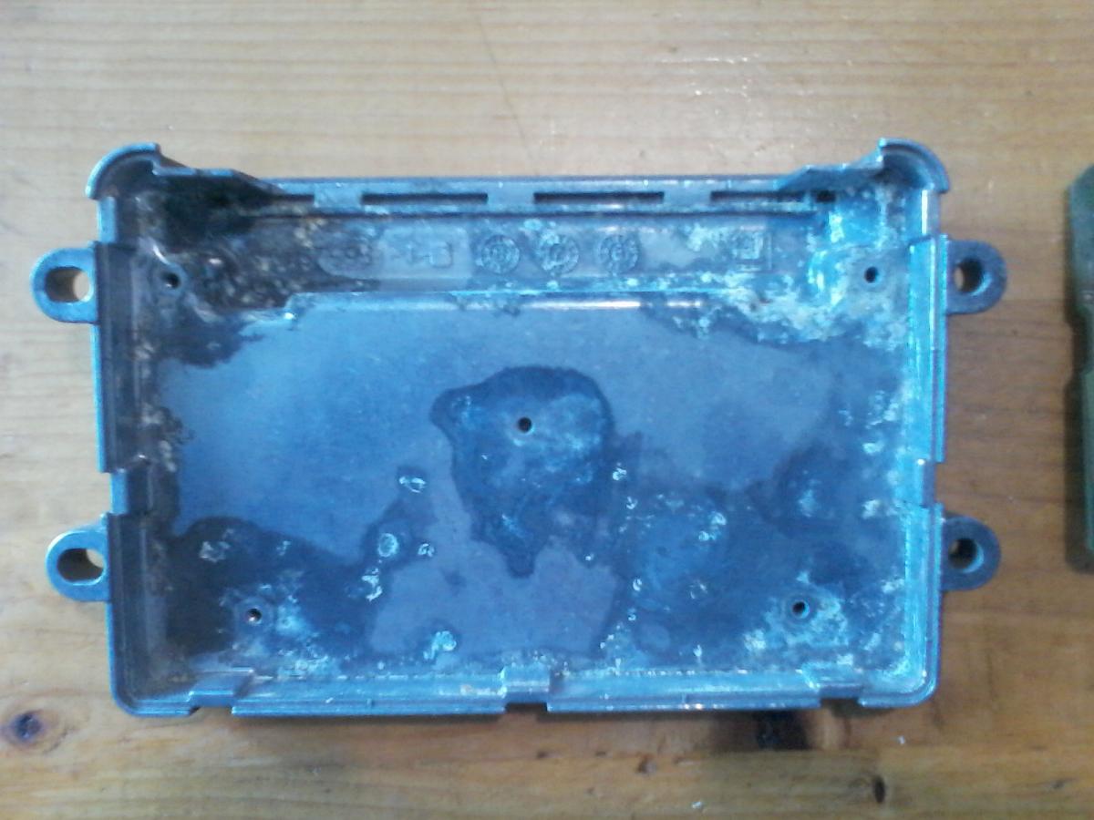

Если свободного время не жалко можете повоевать с ними. Частое явление это вода в нутри блоков. Подрезать резину по краям и открутив 5 торксов выдрать плату. Отходит хорошо потому что там на плате клеенка. Начинать отдирать корпус надо от разьема. Вот для наглядности. На первой фото между платой и разьемом белая пластиковая планка. Герметик под неё не попал а вода запросто. Плохо видно но там все зеленое.
