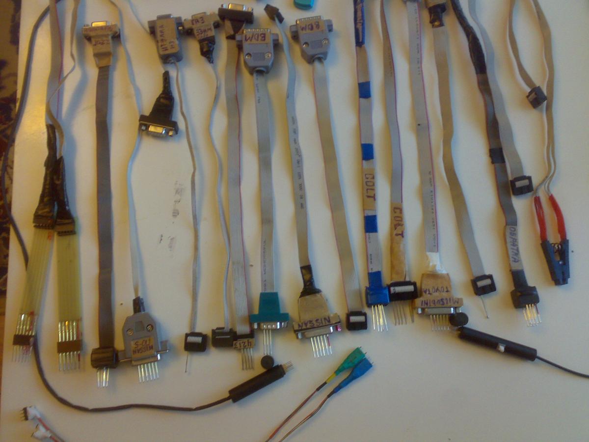

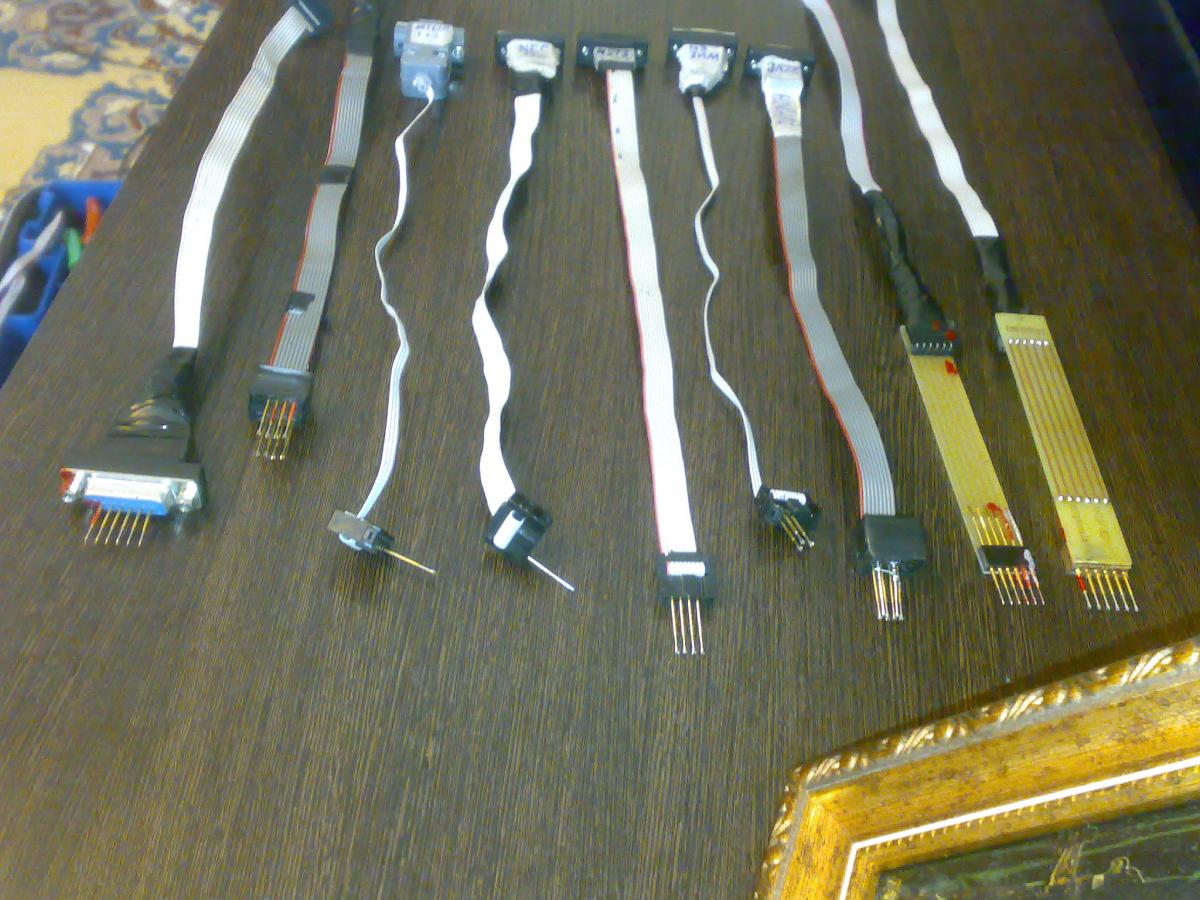

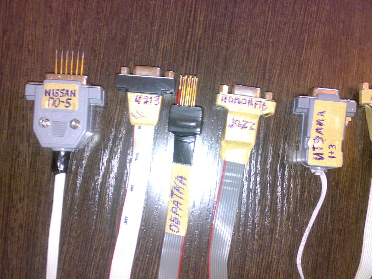

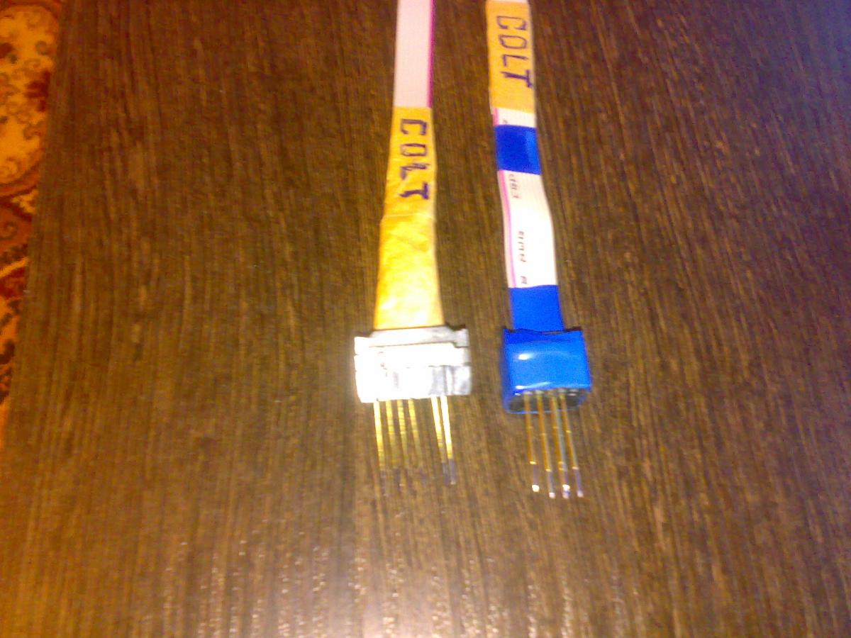

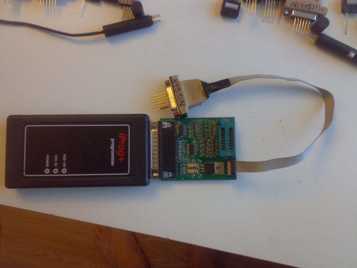

sergeiii Опубликовано 6 апреля, 2014 Поделиться Опубликовано 6 апреля, 2014 (изменено) И проверить эти щитки не снимая панели с авто очень легко ! просто делаете тест и листаете : если версия 2.6 это однозначно ПИК ! , а если 3.0 или 004 значит МОТЯ ! и всех делов то, это про ИТЭЛМУ , но когда разбирают панель и не могут разобраться ! значит надо задуматься , а стоит ли ! вообще этим заниматся ! Недавно делал такую панель ПО-5. Тыкал, тыкал, ну ни в какую не мотается. В итоге плюнул и поменял клиенту его ителму на вдо с доплатой и выставил пробег. После стал разбираться, почему она не мотается. Оказывается я тыкал проводом номер 1 и совсем забыл, что его надо вместе с третьим соединить, после чего смоталась без проблем. По номеру 1118-3801010-24 почему то пробивается ителма с моторолой внутри. Раз вы такой невнимательный значит вам нужно просто сделать так ! и в конце анекдот http://www.youtube.com/watch?v=QpVQVjYrthM http://www.youtube.com/watch?v=ddW21hpwt1g Изменено 6 апреля, 2014 пользователем sergeiii Ссылка на комментарий Поделиться на другие сайты Поделиться

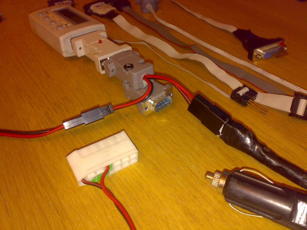

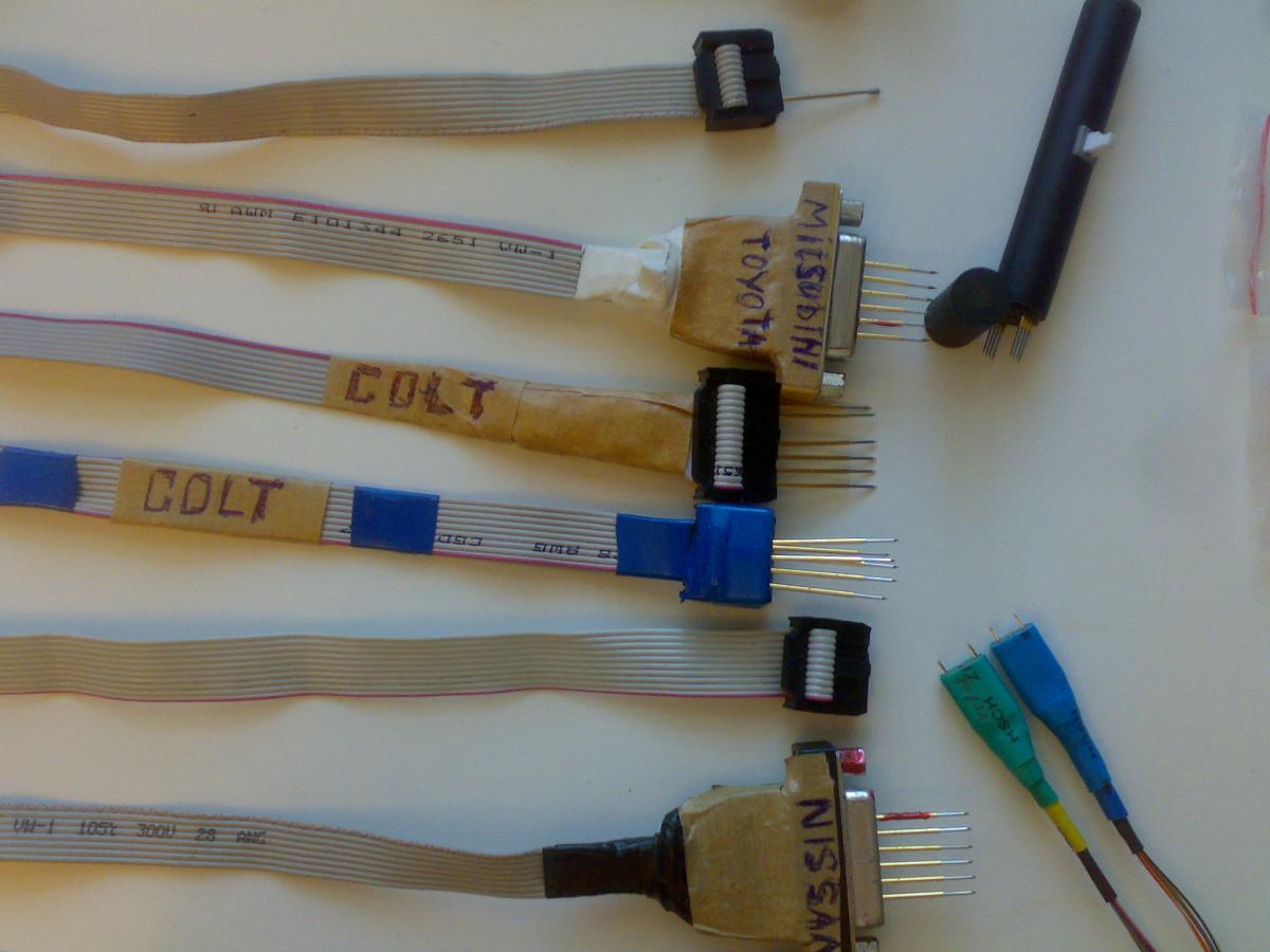

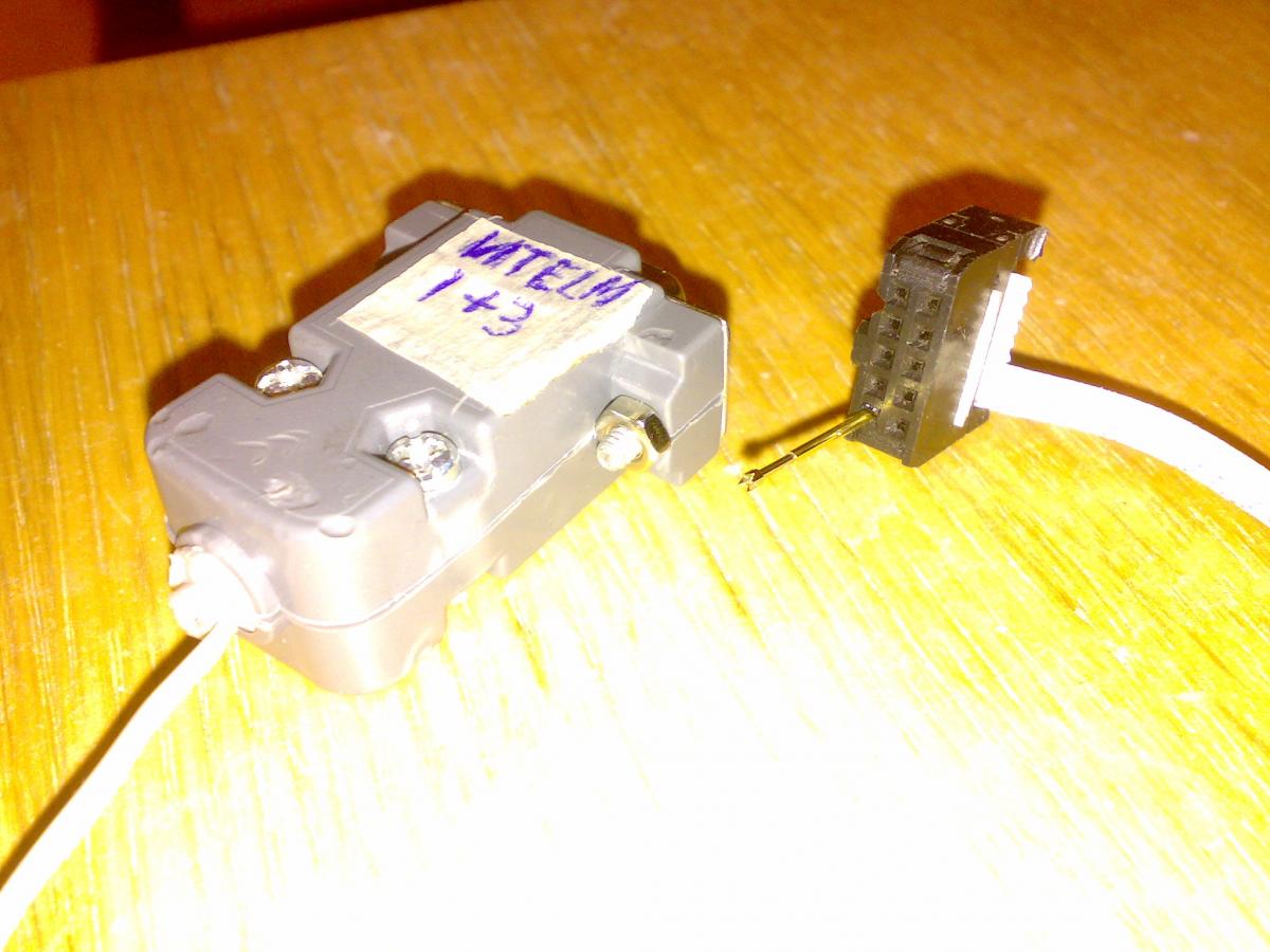

zubr Опубликовано 6 апреля, 2014 Поделиться Опубликовано 6 апреля, 2014 (изменено) sergeiii, фото полпятого и щупов супер щупы наверное 3 стоимости девайса тянут. П.С. Colt самое востребованное авто, аж зубы разбежались а винт на разъеме это абзац... Только получив шайтан-машину не задумались, как убрать чудовищные разъемы/провода... никакого рационализаторства. Изменено 6 апреля, 2014 пользователем zubr Ссылка на комментарий Поделиться на другие сайты Поделиться
sergeiii Опубликовано 6 апреля, 2014 Поделиться Опубликовано 6 апреля, 2014 (изменено) Щупы на 100% меня устраивают ! а кольтовские под ипрог+ по точкам всё чётко . И ещё анекдот http://www.youtube.com/watch?v=glChEGNl078 http://www.youtube.com/watch?v=8TsQU97nJRA Изменено 6 апреля, 2014 пользователем sergeiii Ссылка на комментарий Поделиться на другие сайты Поделиться
8349 Опубликовано 6 апреля, 2014 Поделиться Опубликовано 6 апреля, 2014 одеваешь разгрузку по карманам все эти щупы, чтоб торчали выходишь к клиенту со словами "за сколько говоришь тебе там смотать надо было?" а лучше,при клиенте начинаешь друг в друга все эти щупы соединять перед съемом панели ))) Ссылка на комментарий Поделиться на другие сайты Поделиться
zubr Опубликовано 6 апреля, 2014 Поделиться Опубликовано 6 апреля, 2014 очень чоткие прибамбасы, только видосы не а-ле Ссылка на комментарий Поделиться на другие сайты Поделиться

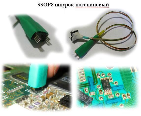

8349 Опубликовано 6 апреля, 2014 Поделиться Опубликовано 6 апреля, 2014 психологическое давление вот сколько труда и лет вложено во всё это. это просто круто я с погопинами начал .... переговнял их немеряно раз 20 делал -результат гавно (SOT23-5 SOT23-6 TSSOP8 нереально мне ровно выставить ...) заказал в USA за копейки уже готовые , сборка четкая , дешевле чем у местных производителей (у них круто,но дороже) Ссылка на комментарий Поделиться на другие сайты Поделиться
sergeiii Опубликовано 6 апреля, 2014 Поделиться Опубликовано 6 апреля, 2014 (изменено) психологическое давление вот сколько труда и лет вложено во всё это. это просто круто я с погопинами начал .... переговнял их немеряно раз 20 делал -результат гавно (SOT23-5 SOT23-6 TSSOP8 нереально мне ровно выставить ...) заказал в USA за копейки уже готовые , сборка четкая , дешевле чем у местных производителей (у них круто,но дороже) У Серёги из UA г.Славянска маленькие щупы просто КЛАСС !!! а что тебе от обамы пришлют это ??? очень чоткие прибамбасы, только видосы не а-ле Ну раз видос не а-лё ))) удаляю Изменено 6 апреля, 2014 пользователем sergeiii Ссылка на комментарий Поделиться на другие сайты Поделиться
8349 Опубликовано 6 апреля, 2014 Поделиться Опубликовано 6 апреля, 2014 я с Украины не хочу заказывать ,посылки просто выкидывают , не верю я больше хохлопочте и хохлотаможне щупы у него хорошие, но Украина это сейчас рулетка и уже думаю ей и останется в России есть в ЕКБ тоже спец по микро щупам, ценник такой же, как нибудь закажу на пробу Ссылка на комментарий Поделиться на другие сайты Поделиться
sergeiii Опубликовано 6 апреля, 2014 Поделиться Опубликовано 6 апреля, 2014 (изменено) я с Украины не хочу заказывать ,посылки просто выкидывают , не верю я больше хохлопочте и хохлотаможне щупы у него хорошие, но Украина это сейчас рулетка и уже думаю ей и останется в России есть в ЕКБ тоже спец по микро щупам, ценник такой же, как нибудь закажу на пробу Да на машине съездий к нему от тебя до него 290 км . а в России не в ЕКБ , а в Красноярске ! Изменено 6 апреля, 2014 пользователем sergeiii Ссылка на комментарий Поделиться на другие сайты Поделиться
