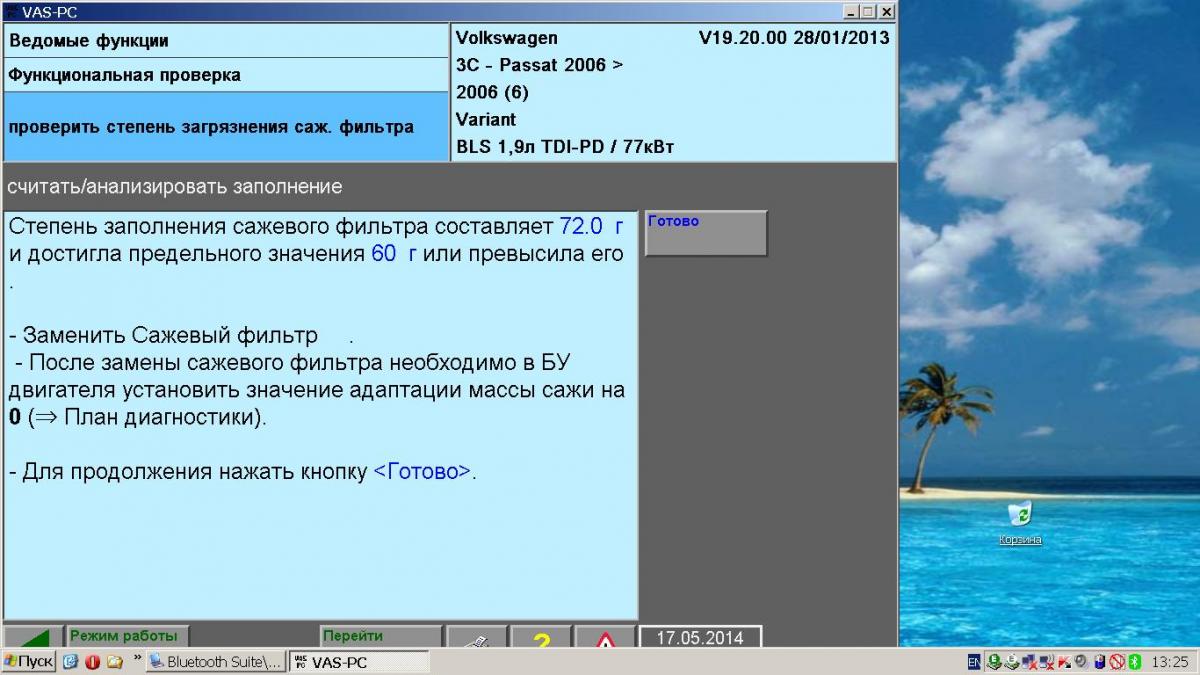

ilya12 Опубликовано 17 мая, 2014 Опубликовано 17 мая, 2014 А можно в чужие темы писать? Сегодня смотрел такую незаводяшку,ошибок нет,сменил в адаптации сажевого значение 72г на 55г.Сразу заводиться не хотела,полез в ведомый поиск неисправностей,прогрмма предложила 30 секунд покрутить,где-то на 8 секунде завелась...О чём эта информация о саже в фильтре?Могла она из-за неё не заводиться?

052 Опубликовано 20 мая, 2014 Опубликовано 20 мая, 2014 С забитым сажевым машина едет, как овощ без наддува ,и заводится
lowepro Опубликовано 20 мая, 2014 Опубликовано 20 мая, 2014 ДПКВ смотри.Было такое на A5, заводилась по распредвалу,и постоянно висела ошибка по ДПКВ.Решилось заменой EDC16. Если насчет сажевого,скинь его и увидишь.
euromarina1 Опубликовано 20 мая, 2014 Опубликовано 20 мая, 2014 В 17.05.2014 в 14:44, ilya12 сказал: Фото вроде приклеплял... Но не нажал загрузить... Регенерацию нужно сделать и затем обнулить показания сажевого.
ilya12 Опубликовано 20 мая, 2014 Опубликовано 20 мая, 2014 В 20.05.2014 в 08:05, lowepro сказал: ДПКВ смотри.Было такое на A5, заводилась по распредвалу,и постоянно висела ошибка по ДПКВ.Решилось заменой EDC16. Если насчет сажевого,скинь его и увидишь. Ошибок нет,вы невнимательно читали. В 20.05.2014 в 08:52, euromarina1 сказал: Регенерацию нужно сделать и затем обнулить показания сажевого. Вопрос в чём...Эти 72гр расчётное значение по пробегу и на заводку никак не влияют.Я так думаю... Вопрос остался открытым,почему не заводилась...На АКБ программа показала 12.1В,но акб двигатель крутила...
