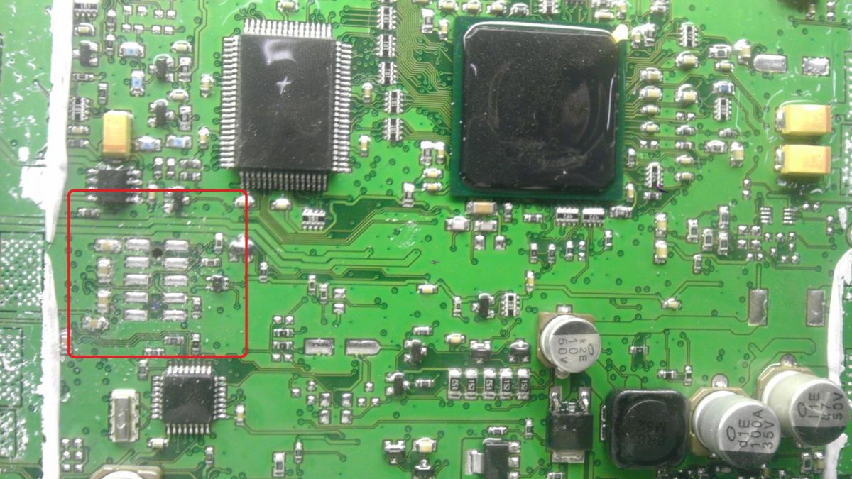

IMAG1268.jpgкак подключиться или распиновка через BDM-100 к форду focus2 2009 1.8 fomoco 9bva 7m51-12a650-ada очень надо

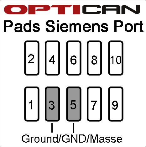

отпаиваешь процик, прозваниваешь куда выходит БДМ, запаиваешь обратно
вызвани массу, вот распин

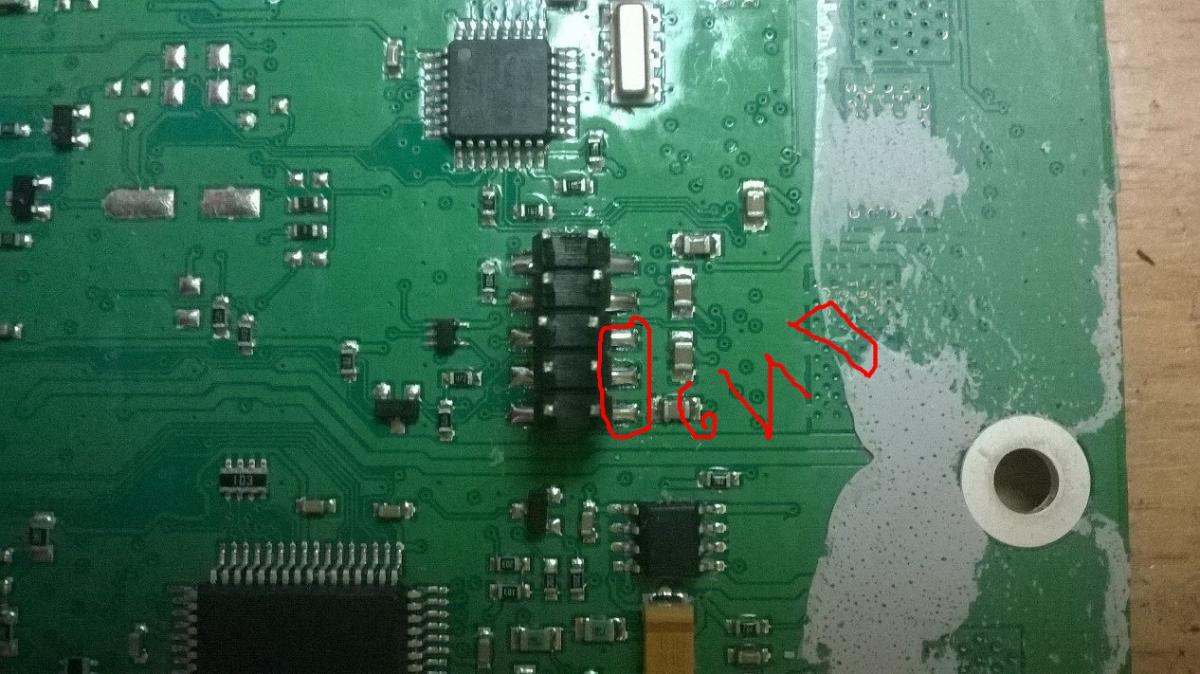

1 3 5 10 gnd 6 и 7 висит +5v все остальные то куда?

Это не БДМ порт,зря плату отрывали.
БДМ вот это.
а galetto 2 возьмет?
БДМ вот это.
А можно распиновочку этого БДМа?
