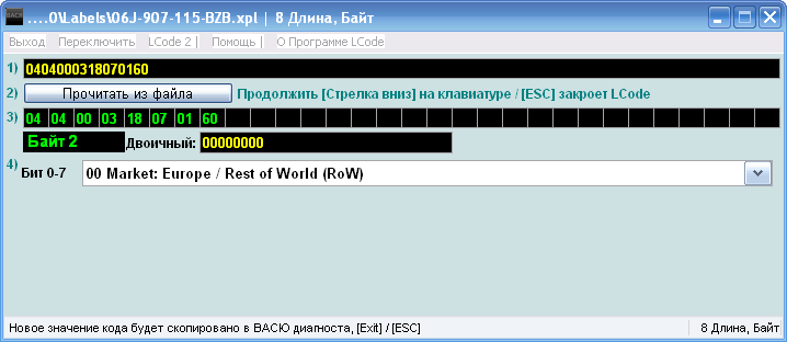

aka4 Опубликовано 24 апреля, 2013 Поделиться Опубликовано 24 апреля, 2013 (изменено) По EVAP вопрос,машина случаем не Америкоз? Изменено 24 апреля, 2013 пользователем aka4 Ссылка на комментарий Поделиться на другие сайты Поделиться
masterok Опубликовано 24 апреля, 2013 Поделиться Опубликовано 24 апреля, 2013 Европеец Ссылка на комментарий Поделиться на другие сайты Поделиться
052 Опубликовано 25 апреля, 2013 Поделиться Опубликовано 25 апреля, 2013 Европеец +1. По кодировке европеец Ссылка на комментарий Поделиться на другие сайты Поделиться
