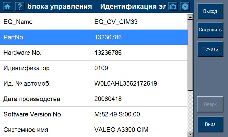

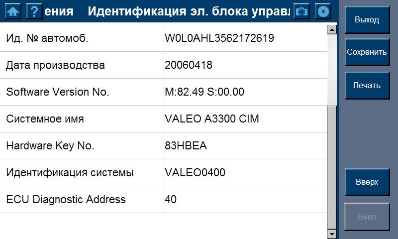

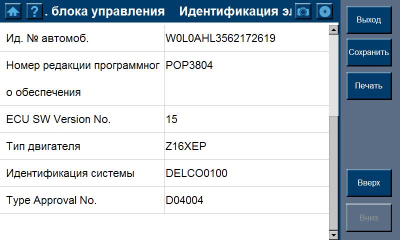

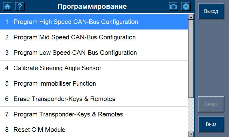

reab Опубликовано 25 апреля, 2013 Автор Поделиться Опубликовано 25 апреля, 2013 Снял скрины с Opel Astra-H Z16HER, посмотрите пожалуйста, есть возможность у сканера DS708 прописать новый блок BCM с доступными опциями программирования(смотрим скрины) зная логин, который я выдерну из микрухи BCM?Возможно этот логин показан в идентах каких либо блоках? В 25.04.2013 в 14:07, nemez36 сказал: Если вы ставите новый блок, девственный, надо делать спс программирование. Ваше оборудование это не сделает, но может усугубить ситуацию. Как минимум ОПком сделает вариантное программирование и пропишет вин и пин. Блок поставил не я и не знаю чистый он или нет,чел приехал на диагностику ,при сканировании сканер выдал ошибки B3057-00,В1001-00,U2101-00,B1016-00 , сканером DS708 мне удалось прописать Vin в блок ,без всякого запроса логина и ошибка B1016-00 пропала,в остальное я не полез,стал собирать инфу,вот и вся история.Не знаю усугубил я ситуацию или нет,вот думаю дальше либо дожидаться прихода сканера Автосканер Опель кан или DS 708 справится. Ссылка на комментарий Поделиться на другие сайты Поделиться
nemez36 Опубликовано 25 апреля, 2013 Поделиться Опубликовано 25 апреля, 2013 Как вам помочь? Всё в ваших руках, скрины с моторного и сима, это ничего не показывает. Покажите что делает, что открывает сканер в бодике, и самое важное что даёт делать, даже со знанием пина. Ссылка на комментарий Поделиться на другие сайты Поделиться
yros Опубликовано 25 апреля, 2013 Поделиться Опубликовано 25 апреля, 2013 (изменено) Ох и долго кому-то прийдется восстанавливать все после вашего вмешательства... Скрины ваши ни о чем - просто дайте перечень ошибок - сразу будет все ясно с окружением. "Возможно этот логин показан в идентах каких либо блоках? " - да забудьте вы пока про логин, не нужен он вам на новом блоке, нужен на старом для отвязки. Новый прописывается тем же Tech влет, возможно потом еще датчик руля надо будет адаптировать. Изменено 25 апреля, 2013 пользователем yros Ссылка на комментарий Поделиться на другие сайты Поделиться
