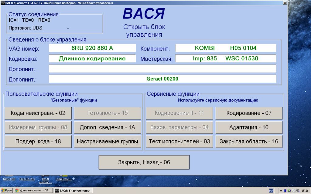

AWAS Опубликовано 25 апреля, 2013 Поделиться Опубликовано 25 апреля, 2013 (изменено) На счет профессионалов согласен- можно и отдать (но где они?) В Мурманске есть люди, которые этот вопрос могут успешно решить. Например вот. вот и скрин ,если конечно это то что просили) ИММО3, вроде. :) aka4, ваш выход. Изменено 25 апреля, 2013 пользователем AWAS Ссылка на комментарий Поделиться на другие сайты Поделиться

aka4 Опубликовано 25 апреля, 2013 Поделиться Опубликовано 25 апреля, 2013 Ну и че,у него иммо-3,а должно быть иммо-4А и вин должен быть не там,кто знает историю этой машины,как и из чего ее собрали и какого она года на самом деле! Я тебе руками сколько хош таких наделаю,я иногда и свой номер телефона туда забиваю. Ссылка на комментарий Поделиться на другие сайты Поделиться
aka4 Опубликовано 25 апреля, 2013 Поделиться Опубликовано 25 апреля, 2013 Вот как то так уже должно быть и в 04 и 05 году! Ссылка на комментарий Поделиться на другие сайты Поделиться
AWAS Опубликовано 25 апреля, 2013 Поделиться Опубликовано 25 апреля, 2013 (изменено) Оставим в сторону вариант замены приборке ранее или что она перепахана. Обсудим, что есть. 1. Судя по номеру 3B0 920 829 B - это последняя версия приборной панели с номером 3B, больше не было. 2. WVWAE63B35P032428 по вину (если он совпадает с реальным VIN автомобиля) это и есть 5 модельный год. По вашей логике она должна быть ИММО 4a, но это не так. Подтверждаюсь во мнении, что ИММО 4а на пятых пассатах не было. Вот как то так уже должно быть и в 04 и 05 году! И причем тут POLO (еще и по UDS протоколу)? На пятых и диагностического CAN то нет! Изменено 25 апреля, 2013 пользователем AWAS Ссылка на комментарий Поделиться на другие сайты Поделиться

aka4 Опубликовано 25 апреля, 2013 Поделиться Опубликовано 25 апреля, 2013 Ну свою Поло я показал для примера и только. Ну что же если вам не попадались Пассаты 04-05 г.г. и не видели иммо-4а то это ваши проблемы. у меня такой же пассат америкос был, там иммо3. откуда там иммо 4 не пойму я, Да и у меня такой Пассат есть(сыну отдал) только 01г и там иммо-3 и приезжают ко мне Пассаты и 04 и 05 года и европейцы и американцы и там иммо-4 уже и ни вина ни ид иммо на первой странице нет! Ссылка на комментарий Поделиться на другие сайты Поделиться
