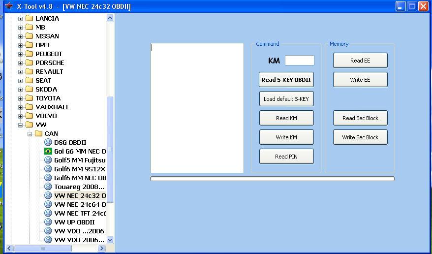

Bobbi Опубликовано 27 апреля, 2013 Поделиться Опубликовано 27 апреля, 2013 такие приборки пока делаются только по диагнозе приборами типа X-tool, Enigma и т.д.. естественно все в темную происходит...вот скрин из X-tool -там есть вкладка читать security block - поможет ли она в твоей ситуации - хз, мне не приходилось воевать с подобным... Ссылка на комментарий Поделиться на другие сайты Поделиться
baltnet Опубликовано 27 апреля, 2013 Автор Поделиться Опубликовано 27 апреля, 2013 такие приборки пока делаются только по диагнозе приборами типа X-tool, Enigma и т.д.. естественно все в темную происходит...вот скрин из X-tool -там есть вкладка читать security block - поможет ли она в твоей ситуации - хз, мне не приходилось воевать с подобным... Да у меня почему-то синий тетрис ее не взял.... Очень нужен дамп-у кого есть? Ссылка на комментарий Поделиться на другие сайты Поделиться
