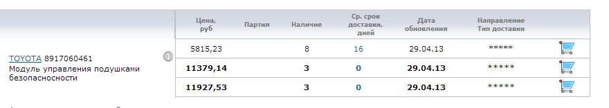

kolykin Опубликовано 28 апреля, 2013 Поделиться Опубликовано 28 апреля, 2013 проще наверное новый блок за 7р. было купить Где такие цены, есле не сикрет? Ссылка на комментарий Поделиться на другие сайты Поделиться
unik Опубликовано 29 апреля, 2013 Поделиться Опубликовано 29 апреля, 2013 Такой за 7р не купить Ссылка на комментарий Поделиться на другие сайты Поделиться
sergo22 Опубликовано 29 апреля, 2013 Поделиться Опубликовано 29 апреля, 2013 Toyota 89170-60461 Электронный блок 7 036,51р. Ссылка на комментарий Поделиться на другие сайты Поделиться
kolyan750 Опубликовано 30 апреля, 2013 Поделиться Опубликовано 30 апреля, 2013 (изменено) Даже за 6 если подождать... Изменено 30 апреля, 2013 пользователем kolyan750 Ссылка на комментарий Поделиться на другие сайты Поделиться
