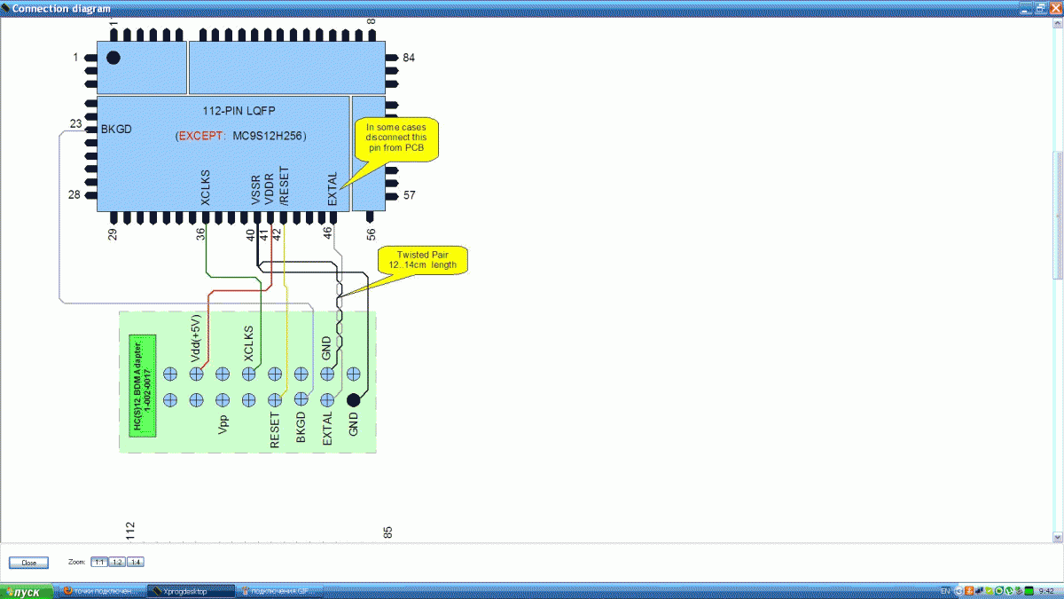

Хелп как подключиться! У кого есть позитивный опыт работы с данным процом помогите!
Стоит на Megane 2 в блоке иммо(комфорта)!
Тоисть прдключатса согласно прикрепленного даташита и не должно быть все ок? (извините просто в гараже не отвалилса и пишу с дому не хочетса бегать туда сюда)

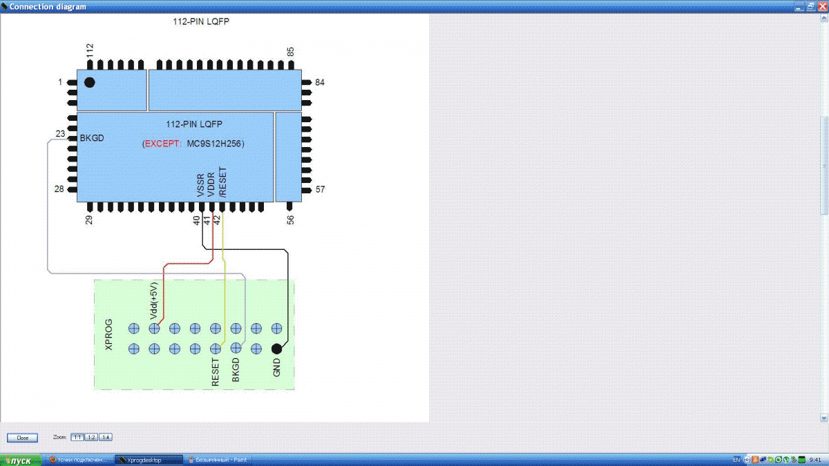

Вчера нашол даташит на проц и подключился согласно прикрепленных схем но прочитать так и не смог? Вопрос где я накосячил.
Я пробовал на другом немного проце , всё там как написано сделал ,но сразу не пошло , потом вспомнил что где-то читал про витую пару XTAL , короче размотать их надо и покороче сделать ,тогда нормально работает. Кстати вот по второму рисунку ,там прям с прогера берутся провода без платы под 9S12 , так тоже пробовал ,естевственно кварц не выпаивал ,нормально прочиталось (маску сейчас не помню) ,и то-же самое но только через плату для 9S12 без XTAL (с родным кварцем),тоже работает.

Все тему можна закрывать подключился по прикрепленой схеме все прочиталось влет. Вывод нехрен спишить всем спасибо за помощь.

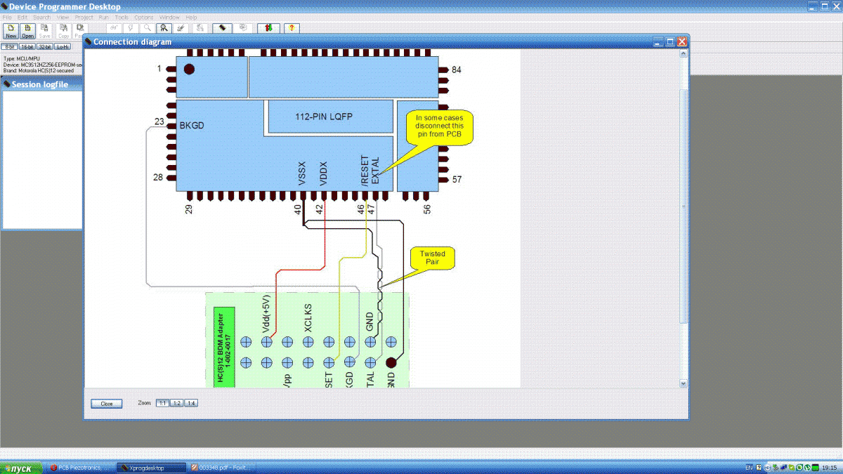

Читал на раз такую же машинку. ОРАНЖ-5 считал нормально. И в ХЭЛПЕ для Оранжа на фото всё хорошо видно куда подпаиваться для внутрисхемки.
  • 3 недели спустя...
Тоже читал UCH Megane 2 орнжем5 сегодня там прикол в том что я с начала ошибся первой лапкой там просто четыре точки по краям а одна самая маленькая она и есть первая лапка то есть надпись на проце получаеться вертикальна и по этому я не правильно её цеплял.
Проц прочёлся шикарно ключи положил танго и после назад модефицированый залил
