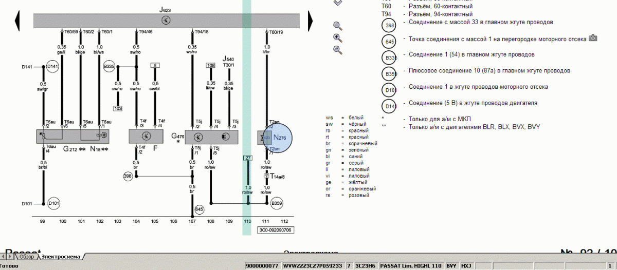

подскажите пожалуйста куда копать в первую очередь,преды посмотрел все ОК,на разъеме нет ничего(ни питания,ни земли).думаю врядли регулятор накрылся.
Ну наверно проводочку для начала - ищи 5 вольт и массу на датчике
это я и сам уже догадался.но может кто знает на каких пинах что должно быть.там разъем 8 пиновый. Как я понял этот регулятор он же ТНВД ? или я что то путаю.
не имея эльзы в авто свежих лет лучше не лазить.....для начало попроси схемы на датчик давления
Путаешь .
Выше правильно сказали .Если хочешь заниматься VAG группой ,следует обзавестись соответствующей документацией
Вот маленький кусочек .
На второй пин N276 приходит 12 V с преда SB 10.
премного благодарен за маленький кусочек.все хоть какой то толчек к истене.

Сорри пред всеми! Не датчик, как придумалось мне, а регулятор!!! Ну конечно 12 вольтей подпора. Ещё раз сорри!
ЗЫ Тем не менее - внимательно проанализируй значение давления топлива. Есть ТПЛ по датчику давления. В другую сторону, но всё-же. Чего только не бывает... Давление без прокрутки ДВС - 7 бар максимум. Если есть расхождение - думай и в сторону датчика давления в том числе.

Ошибка вполе конкретная - обрыв цепи. Так проверь провода на обрыв и КЗ - особбенно внизу около стартера.
всем спасибо за помощь.поставил эльзу и все стало ясно.скончался датчик.....Вопрос решен. тему можно закрыть
Так датчик или регулятор? Тут как раз то и важно.
Олег эт не важно .
Чел Эльзу скачал .! и стало ясно ! .А то, что выложили выше эт так нех делать и это не важно . ))
N 276 он и есть N276.
вопрос встал в регуляторе (Регулятор давления топлива-N276),так как он идет вместе с тнвд владельцы данного автомобиля просто собрали обратно и забрали машину на неопределенный срок,так как денег нет на покупку данного девайса в районе 14т.р
