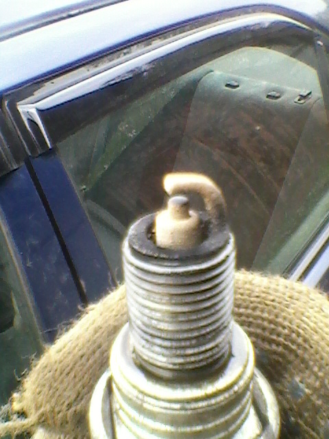

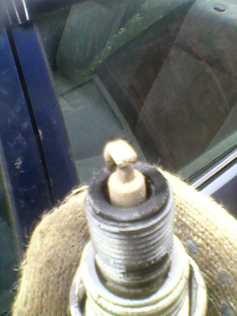

klpaul Опубликовано 23 мая, 2013 Автор Поделиться Опубликовано 23 мая, 2013 Фото свечи зажигания. Бедная смесь? Ссылка на комментарий Поделиться на другие сайты Поделиться
lowepro Опубликовано 24 мая, 2013 Поделиться Опубликовано 24 мая, 2013 да,и бензин по-мойму не фонтан! Ссылка на комментарий Поделиться на другие сайты Поделиться
klpaul Опубликовано 24 мая, 2013 Автор Поделиться Опубликовано 24 мая, 2013 беда с этой машиной. То переливает, то недоливает. Форсы чистил, фильтра новые. Давление надо замерить, насос или регулятор под замену Ссылка на комментарий Поделиться на другие сайты Поделиться
