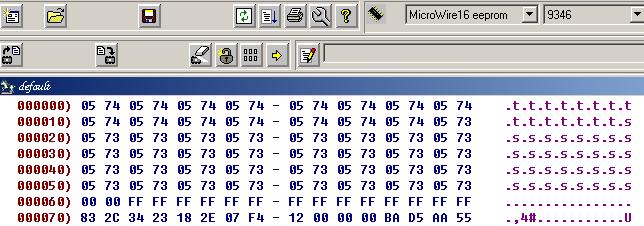

Gesha3 Опубликовано 30 апреля, 2013 Поделиться Опубликовано 30 апреля, 2013 (изменено) В конце дампа должно стоять значение АА55. И тогда загорится табло. Развели бодягу какую-то. Изменено 30 апреля, 2013 пользователем Gesha3 Ссылка на комментарий Поделиться на другие сайты Поделиться
Rus555 Опубликовано 30 апреля, 2013 Поделиться Опубликовано 30 апреля, 2013 Плюсану последнему оратору, АА55 (или 55АА) решит проблему топикстартера на 100%. Выложенный им дамп не рабочий. Топикстартер, залей дамп из поста №10, сам удивишься. . Ссылка на комментарий Поделиться на другие сайты Поделиться
fen111 Опубликовано 30 апреля, 2013 Автор Поделиться Опубликовано 30 апреля, 2013 заливал. не удивился. Хочу переставить байты и надеюсь удивится. 5 имеющихся у меня чужих рабочих дампов оканчиваются на 55 АА. Причём, скачанные из базы одометров дампы условно можно разделить на два типа: понипроговские с AA 55 и все остальные (бинарные и шестнадцатиричные) с 55 АА. Надеюсь, что вся эта котовасия с одометром только потому, что я не переставил байты в понипроге, а не аппартная неисправность, внесённая в процессе выпаивания памяти. Ссылка на комментарий Поделиться на другие сайты Поделиться
fen111 Опубликовано 30 апреля, 2013 Автор Поделиться Опубликовано 30 апреля, 2013 (изменено) Получилось)) залил сначала свапнутый файл, но не пошло. Поставил файл из базы одометров и - 67023 км. Действительно, файл оканчивается на АА 55Особенность файла в том, что не всё поле (строки с 0 по 5), отведённое тахософт калькулятором под пробег одинаково. Анализ значения, показываает перестановку байт. По Тахософту 67000 (там шаг 50 км) соответствует 74 05. Значение 7305, видимо хранит предыдущее значение. Изменил один байт (14 в 01 строке) и на дисплее хрень (Trip и корявка как у Хищника на руке) Изменено 30 апреля, 2013 пользователем fen111 Ссылка на комментарий Поделиться на другие сайты Поделиться

fen111 Опубликовано 30 апреля, 2013 Автор Поделиться Опубликовано 30 апреля, 2013 (изменено) на микроконтроллерах приходилось собирать устройства, но ни разу сам не прошивал, всегда товарищей просил. А тут при пересветке панели решил пробег красивый поставить. Сейчас с байтами играюсь, по километру добавляю - забавно. Искренне благодарю Форумчн, а то уже отчаился, еще одну панель хотел покупать, чтобы одометр снять оттуда. Только жрёт многовато 330 мА! и греется как утюг. Изменено 30 апреля, 2013 пользователем fen111 Ссылка на комментарий Поделиться на другие сайты Поделиться
fen111 Опубликовано 30 апреля, 2013 Автор Поделиться Опубликовано 30 апреля, 2013 (изменено) Выставил 768 км. Действительно, как и в теме про расшифровку одометра от ВАЗа ["]http://www.auto-bk.r...m/topic/38870/] пробег считается по 32 км. В Тахософте по 50, в результате происходит набег ошибки. Километр записыватся старшим байтом начиная с первой строки (00), их количество определяет отличие от пробега, кратного 32. При попытке выставить 777, получил одну надпись odo((, зато кушать меньше 20 мА стала и не греется. По этому и оставил 768 км. Где-то так и проехала машина на новом двигателе (на самом деле он б/у, но для машины новый). Дампы отсортирую и выложу в соответствующем разделе после праздников. Снял осциллограммы с памяти, как и рекомендовали, но навряд ли они тут будут интересны - просто уровни, соответствующие даташитовским. Изменено 30 апреля, 2013 пользователем fen111 Ссылка на комментарий Поделиться на другие сайты Поделиться
