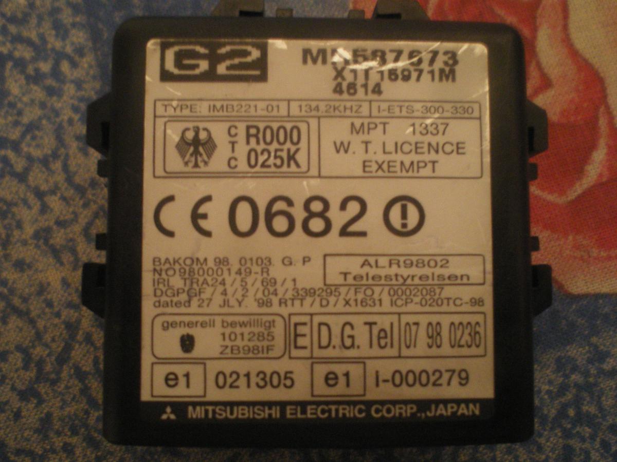

flatronnniks Опубликовано 17 мая, 2013 Автор Поделиться Опубликовано 17 мая, 2013 Уже бьюсь три дня ни как не могу привязать чип ,под руками Mvp,выдает ошибку , Есть такой же иммо с ключом, Просто перепайвал проц(k05y) ошибки уходили по иммо ,иммо ключ видит ,Mvp сразу без пробле пишет доп ключи автоматом ,но проблема нестало синхронизации с мозгами! больше пока идей нет,подскажите может все таки довести какой то вариант до конца Ссылка на комментарий Поделиться на другие сайты Поделиться
flatronnniks Опубликовано 17 мая, 2013 Автор Поделиться Опубликовано 17 мая, 2013 Уже бьюсь три дня ни как не могу привязать чип ,под руками Mvp,выдает ошибку , Есть такой же иммо с ключом, Просто перепайвал проц(k05y) ошибки уходили по иммо ,иммо ключ видит ,Mvp сразу без пробле пишет доп ключи автоматом ,но проблема нестало синхронизации с мозгами! больше пока идей нет,подскажите может все таки довести какой то вариант до конца Я так понимаю Mvp запрашивает четырехзначный рин а как его вычислить???? Ссылка на комментарий Поделиться на другие сайты Поделиться

x300c Опубликовано 15 августа, 2013 Поделиться Опубликовано 15 августа, 2013 Третий день муздыкаюсь с таким же ведром. Pajero 3 (2001-2006) иммо такой же как на фотках выше MR587673 с мотей М68НС805 Р18 (К05Y) Банальная утеря ключей. SBB (оригинал) не соединяется ваще. MVP (оригинал) коннектится отлично, идентифицирует ММС: 32 6 При записи Texas id61 -ERROR (и 60 и 62 пробовал, тоже самое) Уважаемые Коллеги, буду очень благодарен за дельный совет! Ссылка на комментарий Поделиться на другие сайты Поделиться
