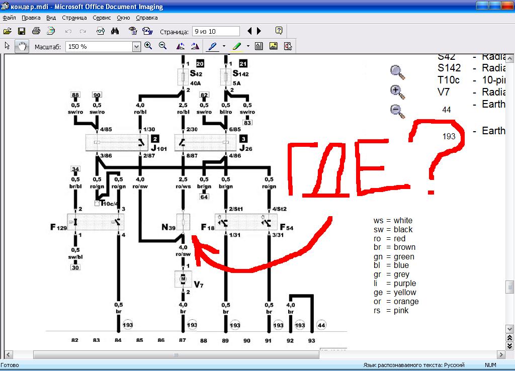

GluckOvNik Опубликовано 30 апреля, 2013 Поделиться Опубликовано 30 апреля, 2013 (изменено) СОбственно вопрос на картинке. Ищу элемент. Блин, забыл год указать в теме. 1998г. Изменено 30 апреля, 2013 пользователем GluckOvNik Ссылка на комментарий Поделиться на другие сайты Поделиться
1autoelektro Опубликовано 30 апреля, 2013 Поделиться Опубликовано 30 апреля, 2013 автодата рисует его в районе бачка гидрика за левой фарой Ссылка на комментарий Поделиться на другие сайты Поделиться
masterok Опубликовано 30 апреля, 2013 Поделиться Опубликовано 30 апреля, 2013 (изменено) С низу в торец под лев.лонжероном прикручена плата резисторов . Изменено 30 апреля, 2013 пользователем masterok Ссылка на комментарий Поделиться на другие сайты Поделиться
