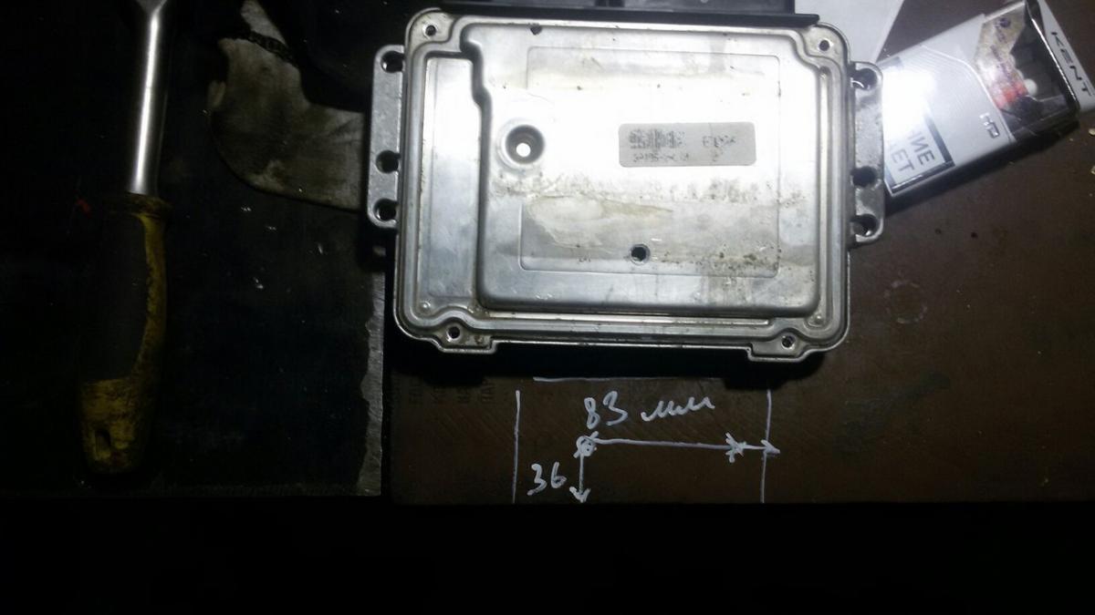

Подскажите,у кого есть координаты точки сверления под бут пин на МЕ17.9.11.1 с двумя разьемами? На фото в теме,я так понимаю,не те блоки.
51х16мм
16мм от заднего края и 51мм от правого края...если ЭБУ лежит лицом вверх и разъёмами к Вам

Раньше 8...теперь сверлю 6мм...свечу фонариком в дырку и тыкаю щупом в нужную точку .
Пожалуйста...удачи в работе
Со стружкой что делаете ? Не боитесь что элементы или дорожки внутри ЭБУ позамыкает ?
Изменено пользователем SERGEII 2011
Не боюсь.
Сверлю в неск.этапов...последний этап-проход.
Попавшие внутрь стружки вытряхиваю ..
Зато разборка корпуса предполагает неслабые мех.воздействия, а плата ну очень близко к месту стыка.
Умудрился разобрать всего один ЭБУ...он изначально был мёртв...Старался ничего не сломать и , увы, не удалось.
Плата в неск.местах треснула.
Оба способа , что бы мы не говорили, не только имеют право на существование но и,независимо от нашего мнениях существуют.
Вопрос в том, кому что сподручнее.
Я лично неоднократно обнулял иммо ...на выезде.
Что уже никак не подразумевает сколь нибудь аккуратное располовинивание.
Зато сверлил шуруповертом , сверло имеет одетую ПВХ трубку, позволяя сверлу зайти внутрь всего на 3 мм, переписывал иммо и ,,всё good
Через отверстие в 6 мм ? :) Пылесосом лучше отсосать тогда. :) Зацепится стружка за ножки или между ножек какого-нибудь драйвера и аля-улю.... :(  :blink:  :emot65:  :mad:
Думал сверлить фрезой и одеть на неё маленький магнит,оказалось,что аллюминий не магнитится .Подскажите еще,получается что нет почти разницы в координатах одно и двух разьемных ЭБУ. Сами то они разные.
Изменено пользователем санёк2002
51х16мм
Правильный размер 40×14, кому нужно
всегда дырявил МЕ17.9ххх буром, аккуратно выбирал по кругу диаметром 10-12мм до толщины фольги и после тонкой отверткой или макиткой отковыривал середину. никакой стружки и риска продырявить сверлом плату. Да и для пластиковых ЭБУ эл.бурмашинка вещь незаменимая.
