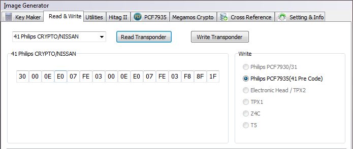

mnrg Опубликовано 3 мая, 2013 Поделиться Опубликовано 3 мая, 2013 Всем привет! Ребят, подскажите пожалуйста по синхре, на месте она или нет? Уже неделю в дампы смотру и нифига не пойму как они там "общаются". Primera P11 98г утеря ключей. Почитал моторный и ТМС в натсе, по дампу ТМС сделал чип. С чипом Чек быстро моргает, как и раньше, но машинку не заводит. Dumps.rar Ссылка на комментарий Поделиться на другие сайты Поделиться

nokius Опубликовано 4 мая, 2013 Поделиться Опубликовано 4 мая, 2013 Да там про натс 2. перепутал В архиве скриншот положил, там и содержимое PCF7935 Вроде как ключ не правильный (ИМХО) да простят меня модераторы 30 00 0E E0 07 FE 03 00 0E E0 07 FE 03 F8 0F 1C Ссылка на комментарий Поделиться на другие сайты Поделиться
mnrg Опубликовано 4 мая, 2013 Автор Поделиться Опубликовано 4 мая, 2013 (изменено) Хмм вот переписал транс другой прогой. Не пойму где истина Вроде как ключ не правильный (ИМХО) да простят меня модераторы 30 00 0E E0 07 FE 03 00 0E E0 07 FE 03 F8 0F 1C Спасибо, попробую Изменено 4 мая, 2013 пользователем mnrg Ссылка на комментарий Поделиться на другие сайты Поделиться
