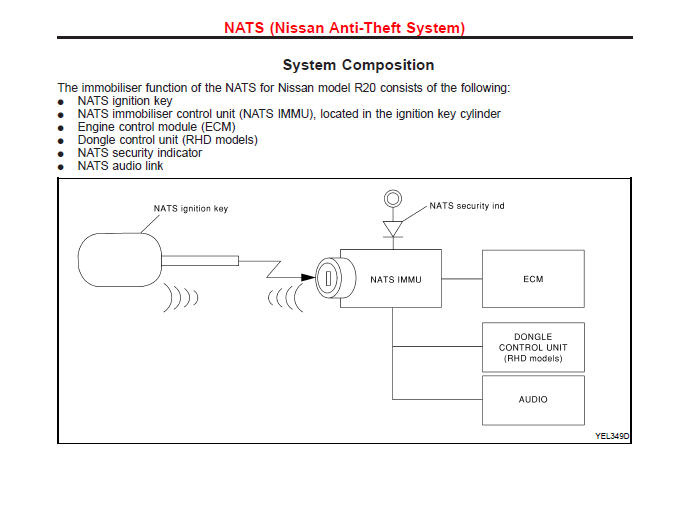

alex33190 Опубликовано 15 января, 2017 Поделиться Опубликовано 15 января, 2017 двацет раз проверял припаен нармално А по схеме светодиот не на Nats идет? Ссылка на комментарий Поделиться на другие сайты Поделиться
vik.berko Опубликовано 15 января, 2017 Поделиться Опубликовано 15 января, 2017 а можно схему падклиучене натса Ссылка на комментарий Поделиться на другие сайты Поделиться
alex33190 Опубликовано 15 января, 2017 Поделиться Опубликовано 15 января, 2017 а можно схему падклиучене натса У меня нету коллега.может кто даст или самому вызванивать от лампочки Ссылка на комментарий Поделиться на другие сайты Поделиться
S0L0 Опубликовано 15 января, 2017 Поделиться Опубликовано 15 января, 2017 http://scorpio-lk.com/downloads/Orange5/nats/nats-4.pdf Ссылка на комментарий Поделиться на другие сайты Поделиться
vik.berko Опубликовано 15 января, 2017 Поделиться Опубликовано 15 января, 2017 ну сматрите на эту схему светодиод для чего Ссылка на комментарий Поделиться на другие сайты Поделиться
