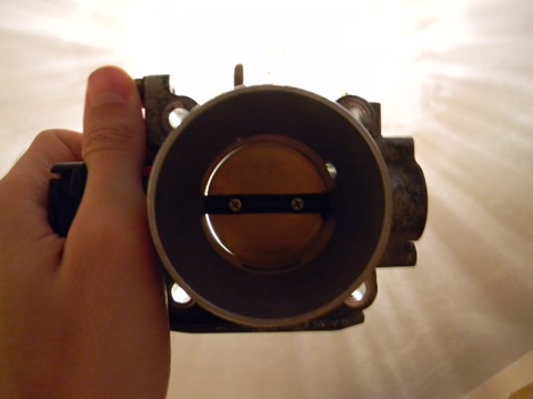

michlen Опубликовано 4 мая, 2013 Поделиться Опубликовано 4 мая, 2013 авто держит на хх повышеные обороты в рамках 1300-1500.есть подозрение что помыли д-узел или в нем износ.подскажите можно как нето оренимировать или тока замена д-узла Ссылка на комментарий Поделиться на другие сайты Поделиться
Slavik k Опубликовано 4 мая, 2013 Поделиться Опубликовано 4 мая, 2013 после чего произошло ? Ссылка на комментарий Поделиться на другие сайты Поделиться
unik Опубликовано 4 мая, 2013 Поделиться Опубликовано 4 мая, 2013 Скорее всего износ БДЗ Ссылка на комментарий Поделиться на другие сайты Поделиться
michlen Опубликовано 4 мая, 2013 Автор Поделиться Опубликовано 4 мая, 2013 машина перекупа. он взял ее такую о ней не чего не известна. на холодную хх поднимает до 2500 по мере прогрева скидывает до 150 Ссылка на комментарий Поделиться на другие сайты Поделиться
Sana Опубликовано 4 мая, 2013 Поделиться Опубликовано 4 мая, 2013 так сними заслонку и увидишь есть там износ или нет, приходилось ремонтировать методом расклёпывания самой заслонки. Ссылка на комментарий Поделиться на другие сайты Поделиться
unik Опубликовано 4 мая, 2013 Поделиться Опубликовано 4 мая, 2013 Чаще герметик помогает Ссылка на комментарий Поделиться на другие сайты Поделиться
kulibin18 Опубликовано 4 мая, 2013 Поделиться Опубликовано 4 мая, 2013 молоточком легче))) Ссылка на комментарий Поделиться на другие сайты Поделиться
LeON 102 Опубликовано 4 мая, 2013 Поделиться Опубликовано 4 мая, 2013 Молибденовая краска MS2000 выручает при износе ДЗ, это конечно больше и дольше возьни чем молоточком))) Ссылка на комментарий Поделиться на другие сайты Поделиться
michlen Опубликовано 4 мая, 2013 Автор Поделиться Опубликовано 4 мая, 2013 а молоточком это как какую часть заслонки рихтовать Ссылка на комментарий Поделиться на другие сайты Поделиться
Sana Опубликовано 4 мая, 2013 Поделиться Опубликовано 4 мая, 2013 (изменено) ту где образовалась щель от выработки, снимай заслонку и смотри на просвет, все увидишь сам. Можно и так Методика ремонта.rar Изменено 4 мая, 2013 пользователем Sana Ссылка на комментарий Поделиться на другие сайты Поделиться
michlen Опубликовано 4 мая, 2013 Автор Поделиться Опубликовано 4 мая, 2013 всем спасибо господа.с праздником вас. Ссылка на комментарий Поделиться на другие сайты Поделиться
kulibin18 Опубликовано 4 мая, 2013 Поделиться Опубликовано 4 мая, 2013 Молибденовая краска MS2000 выручает при износе ДЗ, это конечно больше и дольше возьни чем молоточком))) там еще надфеле подработать надо будет :-) а потом уж краской Ссылка на комментарий Поделиться на другие сайты Поделиться
Rambo Опубликовано 3 октября, 2013 Поделиться Опубликовано 3 октября, 2013 У нас с такой краской проблемы. Я в таких случаях использую грунт в аэрозоле. Сперва конечно поверхности ненужные обклеиваю малярным скотчем, фиксирую заслонку в открытом положении, потом крашу в несколько подходов, затем сушка и разработка. Как правило необходимо немного поработать наждачкой мелкой. Ссылка на комментарий Поделиться на другие сайты Поделиться
kulibin18 Опубликовано 3 октября, 2013 Поделиться Опубликовано 3 октября, 2013 У нас с такой краской проблемы. Я в таких случаях использую грунт в аэрозоле. Сперва конечно поверхности ненужные обклеиваю малярным скотчем, фиксирую заслонку в открытом положении, потом крашу в несколько подходов, затем сушка и разработка. Как правило необходимо немного поработать наждачкой мелкой. Хватит ненадолго. заслонка гуляет и постоянно притягивается пружиной... Ссылка на комментарий Поделиться на другие сайты Поделиться
