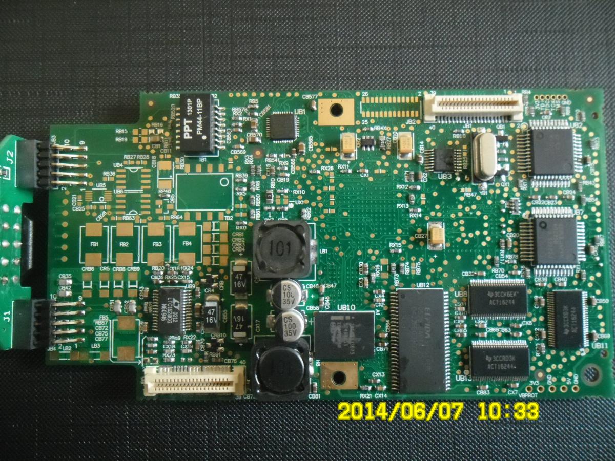

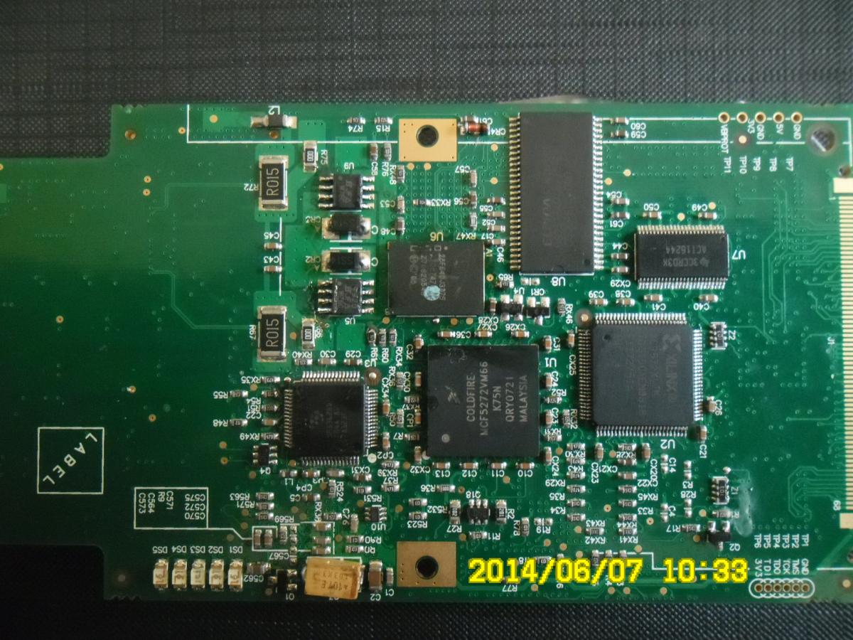

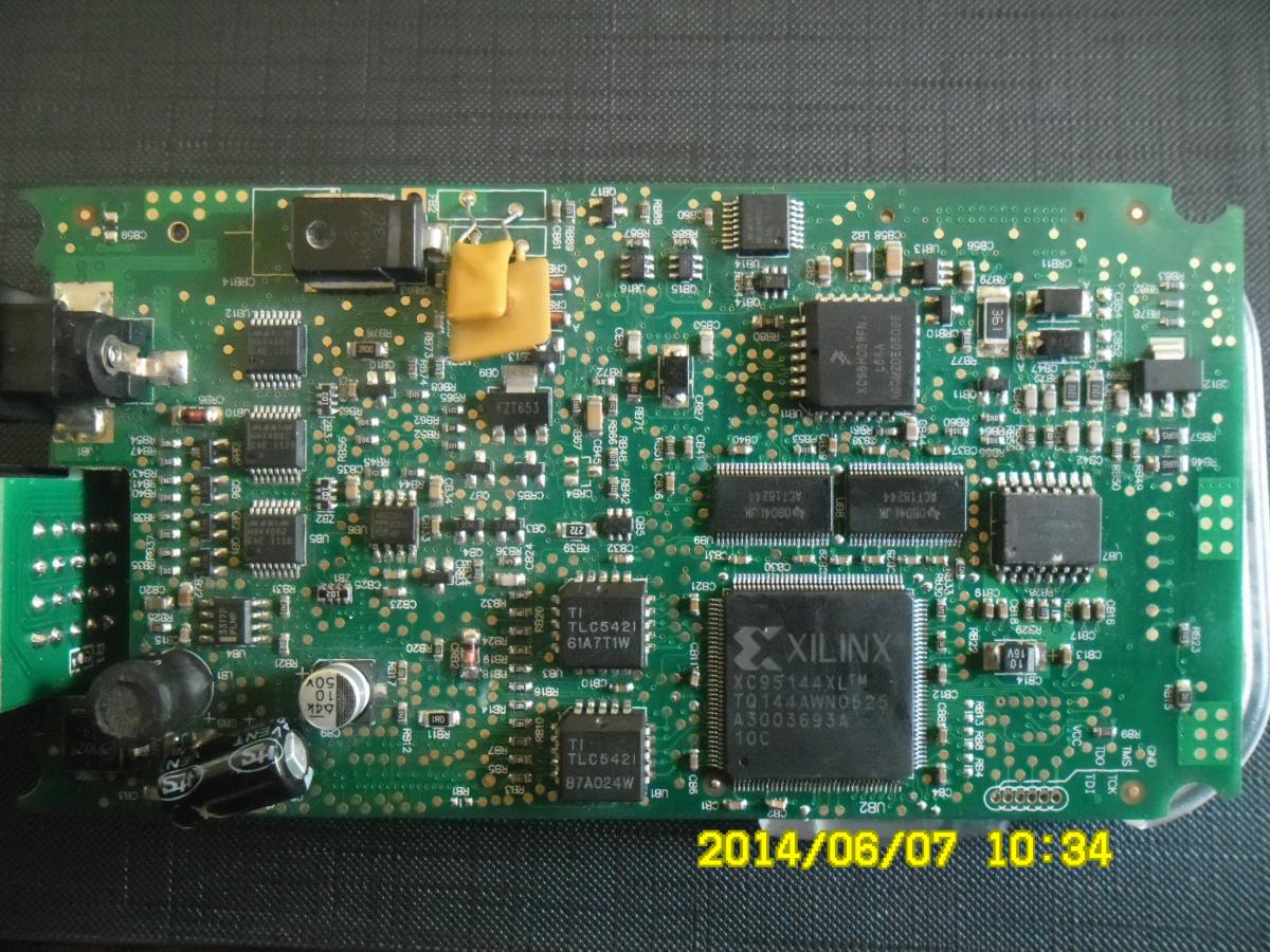

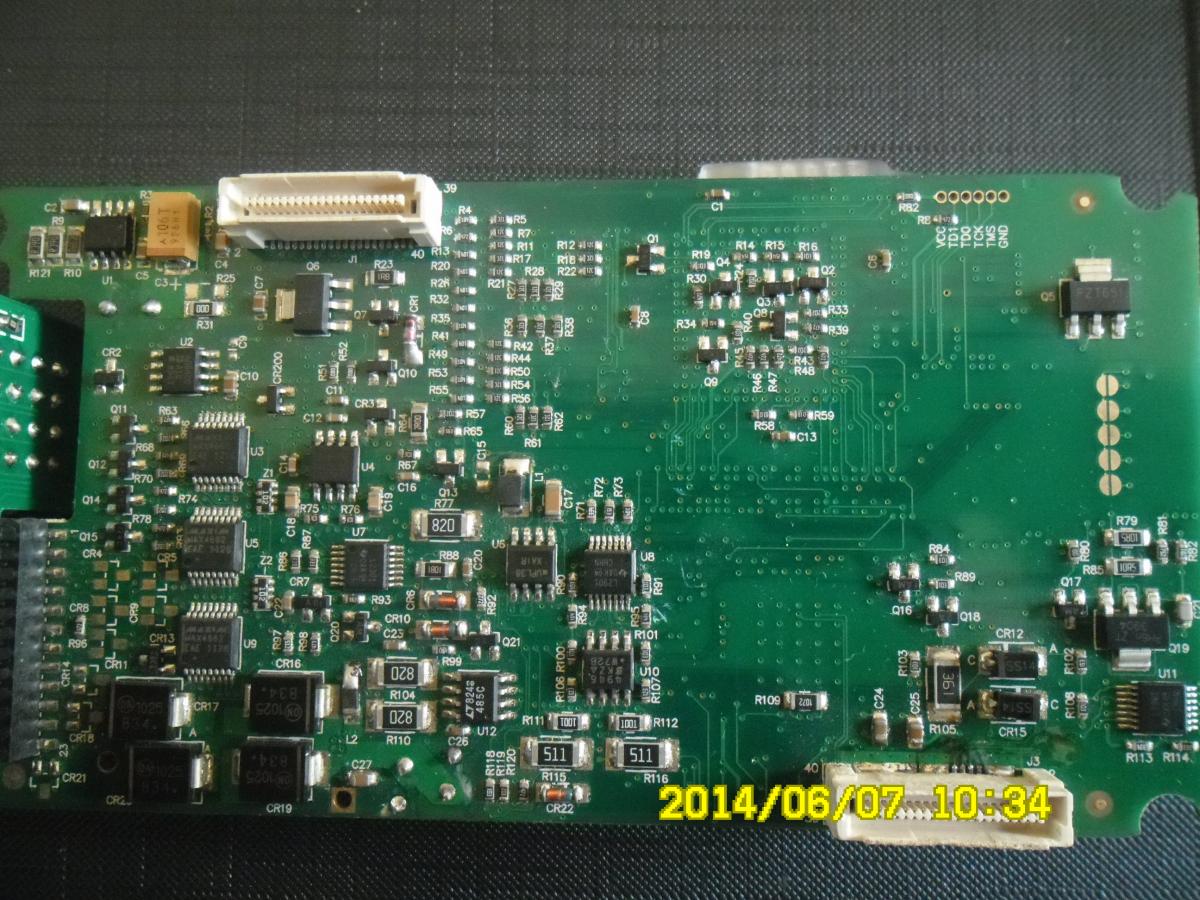

MASTER CLASS Опубликовано 7 июня, 2014 Поделиться Опубликовано 7 июня, 2014 (изменено) Знаюшие откликнитес,плата от VCM правильной копи.Транзистори с Q11 по Q15 стоит FE W 85. Изменено 7 июня, 2014 пользователем MASTER CLASS Ссылка на комментарий Поделиться на другие сайты Поделиться
