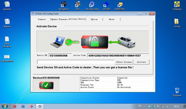

bullet406 Опубликовано 31 августа, 2014 Поделиться Опубликовано 31 августа, 2014 ребят помогите с активацией ids нужен файл какой то для активации все проги поставил файла китайцы не положили..... номер определяет связывается .. в диагнозе пишет активируйтесь.... ??? Ссылка на комментарий Поделиться на другие сайты Поделиться
lightlord Опубликовано 11 сентября, 2014 Поделиться Опубликовано 11 сентября, 2014 Кто знает, на какую дату нужно откатить операционку что-бы IDS v90 программировала модули? Ссылка на комментарий Поделиться на другие сайты Поделиться
bullet406 Опубликовано 17 сентября, 2014 Поделиться Опубликовано 17 сентября, 2014 как активировать помогите пожалуйста!!! Ссылка на комментарий Поделиться на другие сайты Поделиться

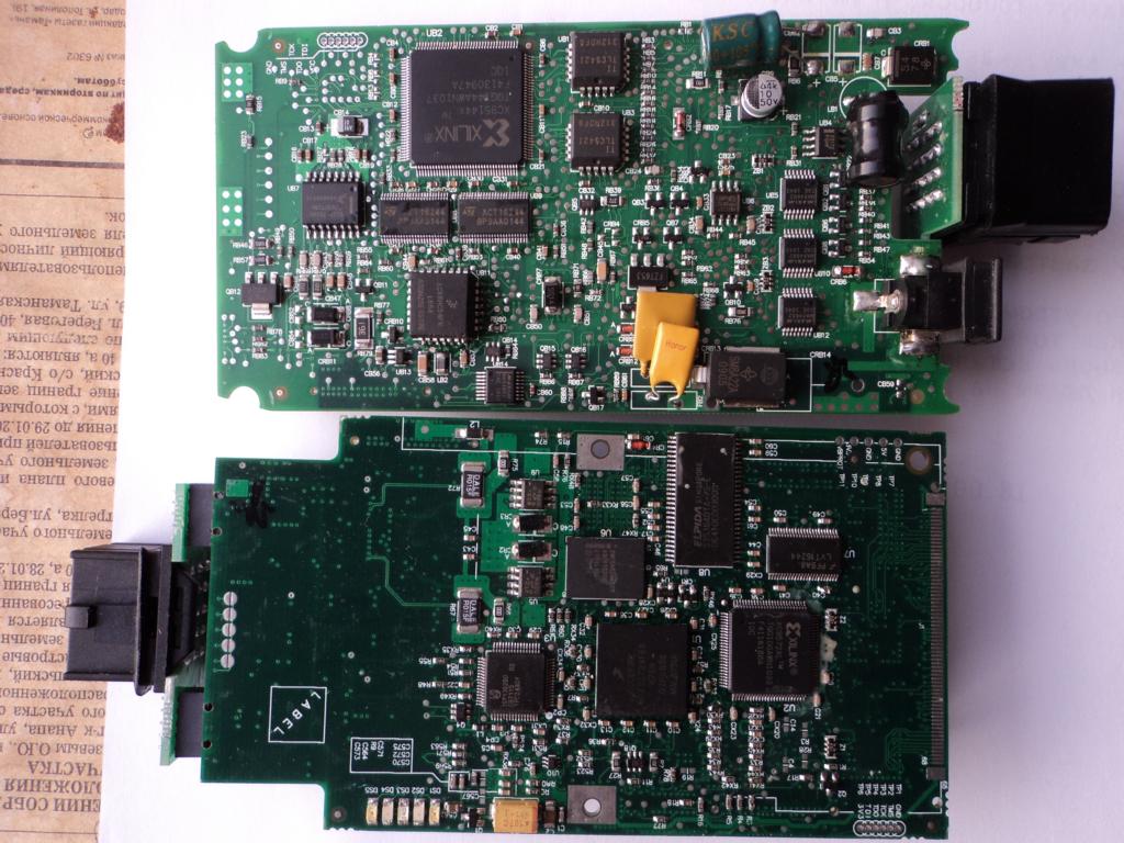

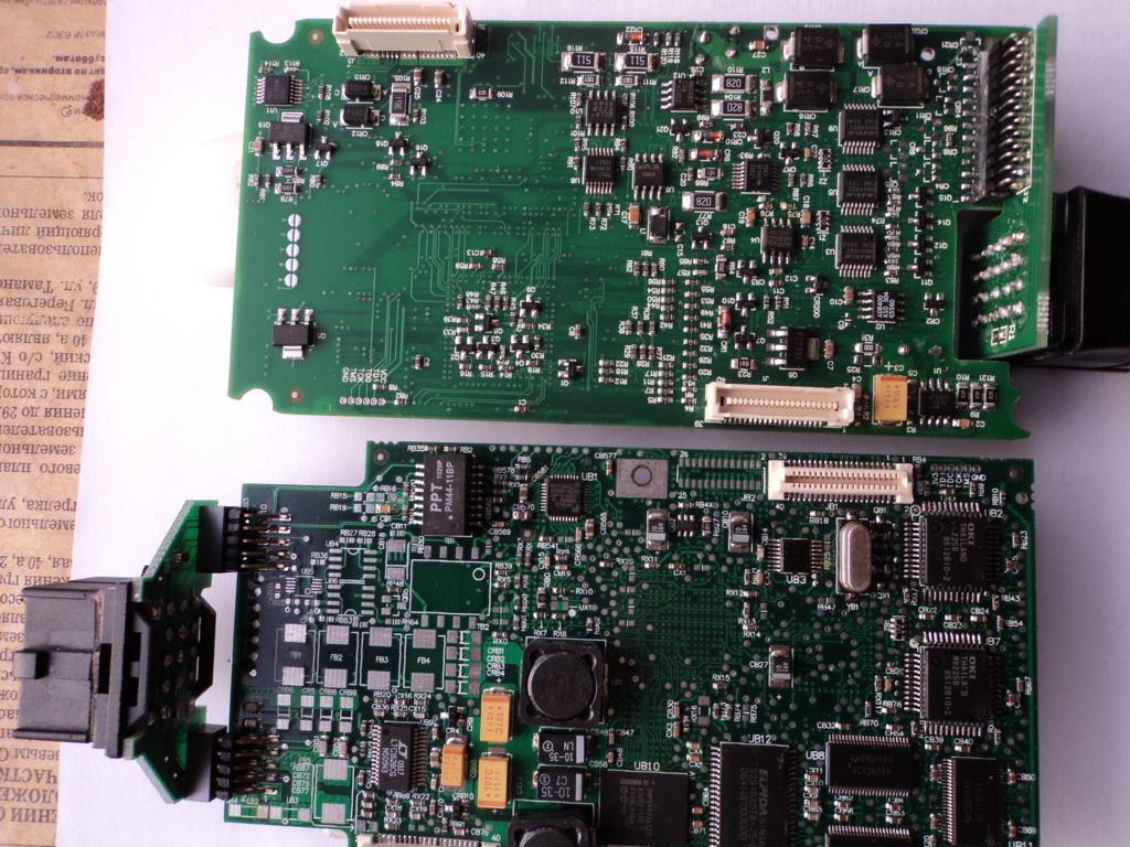

MASTER CLASS Опубликовано 16 октября, 2014 Поделиться Опубликовано 16 октября, 2014 Cравни с моей фотки на 72 посту,смотри все детали на месте? вроде похоже,у меня работаеть как оригиналь. Ссылка на комментарий Поделиться на другие сайты Поделиться
Oleg K Опубликовано 16 октября, 2014 Поделиться Опубликовано 16 октября, 2014 Спасибо. Хочу глянуть осциллографом, посылки на 6,14 пине, собираю разъем. Ссылка на комментарий Поделиться на другие сайты Поделиться
Oleg K Опубликовано 16 октября, 2014 Поделиться Опубликовано 16 октября, 2014 Cравни с моей фотки на 72 посту,смотри все детали на месте? вроде похоже,у меня работаеть как оригиналь. Сравнил платы. Прибор у меня, один в один с вашим. Все элементы на плате установлены. Подключил осцыл на высокий и низкий уровень CAN при опросе ЭБУ, и обнаружил, что не только импульсов нет, но и опорное напряжение 2,5 в, так же отсутствует. Вообщем, копать нужно глубже. Может кто пнет, как организован CAN, на плате, чувствую сам не разберусь. Ссылка на комментарий Поделиться на другие сайты Поделиться
