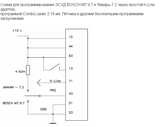

Mihai Опубликовано 21 ноября, 2009 Поделиться Опубликовано 21 ноября, 2009 Подключайся по этой схеме.Проверено. Ссылка на комментарий Поделиться на другие сайты Поделиться

naumkin_82 Опубликовано 29 июня, 2010 Поделиться Опубликовано 29 июня, 2010 Адаптер у меня производителя не знаю, ( как на картинке ниже) , программу использую stevaz. Провод в комплекте с адаптером шел универсальный (3 контакта +12, GND, K-line ). ЭБУ Январь 7.2 21114.....32. Иммобилайзер выкинули. Ссылка на комментарий Поделиться на другие сайты Поделиться
naumkin_82 Опубликовано 30 июня, 2010 Поделиться Опубликовано 30 июня, 2010 Питание сделал отдельно двумя крокодилами. Если я правильно понял мне достаточно найти провод с K-line на ЭБУ ?? Ссылка на комментарий Поделиться на другие сайты Поделиться
d.dmitry Опубликовано 30 июня, 2010 Поделиться Опубликовано 30 июня, 2010 Да только к-лайн подсоединить осталось. Я с вами в 2х темах переписываюсь походу. Январь 7.2 неподдерживает регулировку СО, он евро2, спец прошивки есть с добавленым кодом для поддержки СО регулировки. Ссылка на комментарий Поделиться на другие сайты Поделиться
