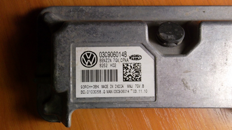

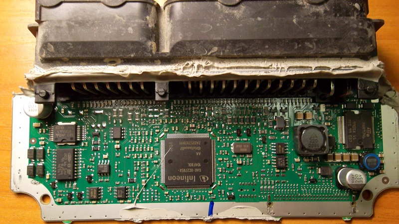

Кто знает чем прочитать - записать Magneti Marelli 7GV процессор sak-xc2785x-104F80L, перерыл весь интернет и так ничего и не нашел, блок ставится на Polo и Jetta Калужской сборки и таких машин все больше и больше.
Буду рад любой помощи

С самим блоком все в порядке, но в прошивке заводской косяк, меня попросил представитель VW Club Новосибирск заняться поиском решения - соответственно встал вопрос чем читать. В KESS 2 не увидел блока, хотя может не внимательно смотрел. Просьба у кого есть KESS 2 еще раз посмотреть заявлен ли блок - не хочется купить впустую

Держу в руках блок от Polo Sedan Magnetti Marelli 7 GV, так вот внутри стоит проц SAK-XC2080M-104F80L ......во всем остальном визуально он точно такой же как на картинке в первом посте. Вот теперь интересно чем его читать\писать.
