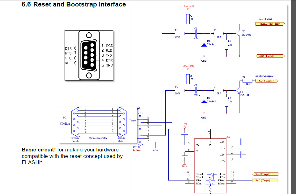

052 Опубликовано 13 апреля, 2014 Поделиться Опубликовано 13 апреля, 2014 (изменено) По сути шить можно этим софтом http://www.hse-elect...ineon_mcus.html . Адаптер в хэлпе на двух транзисторах и нужен железный ком-порт 232. Вопрос в цене софта. Изменено 13 апреля, 2014 пользователем 052 Ссылка на комментарий Поделиться на другие сайты Поделиться
