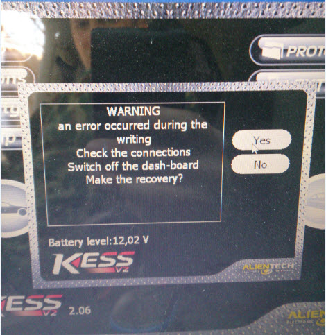

evgegor Опубликовано 25 апреля, 2015 Поделиться Опубликовано 25 апреля, 2015 в конце записи выдал вот это... кто пояснит, что за хрень? Ссылка на комментарий Поделиться на другие сайты Поделиться
rostov Опубликовано 25 апреля, 2015 Поделиться Опубликовано 25 апреля, 2015 (изменено) Жмякай нет, и заводи. Изменено 25 апреля, 2015 пользователем rostov Ссылка на комментарий Поделиться на другие сайты Поделиться
evgegor Опубликовано 25 апреля, 2015 Поделиться Опубликовано 25 апреля, 2015 жмянкул да, и на второй круг... потом правда без ошибок... очко сузилось, но прошло все гду Ссылка на комментарий Поделиться на другие сайты Поделиться
rostov Опубликовано 25 апреля, 2015 Поделиться Опубликовано 25 апреля, 2015 В моём случае гонял три раза с ошибкой,так и не дождался завершения записи без ошибки, завелась. Ссылка на комментарий Поделиться на другие сайты Поделиться

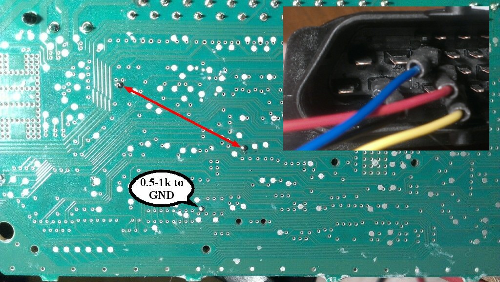

iapand Опубликовано 27 января, 2017 Поделиться Опубликовано 27 января, 2017 Коллеги, подскажите как восстановить Marelli 7GV. В 85 сильный блок был залит софт от 105 сильного. Делалось китайским кессом. Блок на связь не выходит. K-tag поможет? Ссылка на комментарий Поделиться на другие сайты Поделиться
Nikolsky Опубликовано 27 января, 2017 Поделиться Опубликовано 27 января, 2017 Тоже лежит такой же труп, правда не знаю чем делали, но труп :) Присоединяюсь к вопросу, чем поднять в буте и как? Ссылка на комментарий Поделиться на другие сайты Поделиться
Анатолич SDA Опубликовано 27 января, 2017 Поделиться Опубликовано 27 января, 2017 Ну пробуйте к-тагом,вот нам и раскажите получилось или нет, раз на раз неприходиться. Ссылка на комментарий Поделиться на другие сайты Поделиться
andreickitin Опубликовано 27 января, 2017 Поделиться Опубликовано 27 января, 2017 (изменено) вроде комбик тоже деает .а вот что к чему подсоединять не написано Изменено 27 января, 2017 пользователем andreickitin Ссылка на комментарий Поделиться на другие сайты Поделиться
za-bey Опубликовано 27 января, 2017 Поделиться Опубликовано 27 января, 2017 Делает Комбик в BSL. Перемычкой соединяешь и на землю через сопротивление. Ссылка на комментарий Поделиться на другие сайты Поделиться

amir15 Опубликовано 28 января, 2017 Поделиться Опубликовано 28 января, 2017 В BSL.(С загрузчиком модулем М74) распин 70 пост. 1 Ссылка на комментарий Поделиться на другие сайты Поделиться
andreickitin Опубликовано 28 января, 2017 Поделиться Опубликовано 28 января, 2017 спасибо понял ,взял на заметку. Ссылка на комментарий Поделиться на другие сайты Поделиться

Nikolsky Опубликовано 7 февраля, 2017 Поделиться Опубликовано 7 февраля, 2017 (изменено) В 27.01.2017 в 20:54, za-bey сказал: Делает Комбик в BSL. Перемычкой соединяешь и на землю через сопротивление. Спасибо, распин работает на ура. П.С. Есть у кого фулловый сток считаный в буте для Polo Sedan 1,6MT 8252 03C906014B CFNA ? Поделитесь плиз. Изменено 7 февраля, 2017 пользователем Nikolsky Ссылка на комментарий Поделиться на другие сайты Поделиться
rztofik Опубликовано 7 февраля, 2017 Поделиться Опубликовано 7 февраля, 2017 фулловый сток 03C906014B_8252_CFNA-MM7GV.binПолучение информации... Ссылка на комментарий Поделиться на другие сайты Поделиться
Nikolsky Опубликовано 7 февраля, 2017 Поделиться Опубликовано 7 февраля, 2017 В 07.02.2017 в 09:44, rztofik сказал: фулловый сток Спасибо! Ща починю ... Ссылка на комментарий Поделиться на другие сайты Поделиться
