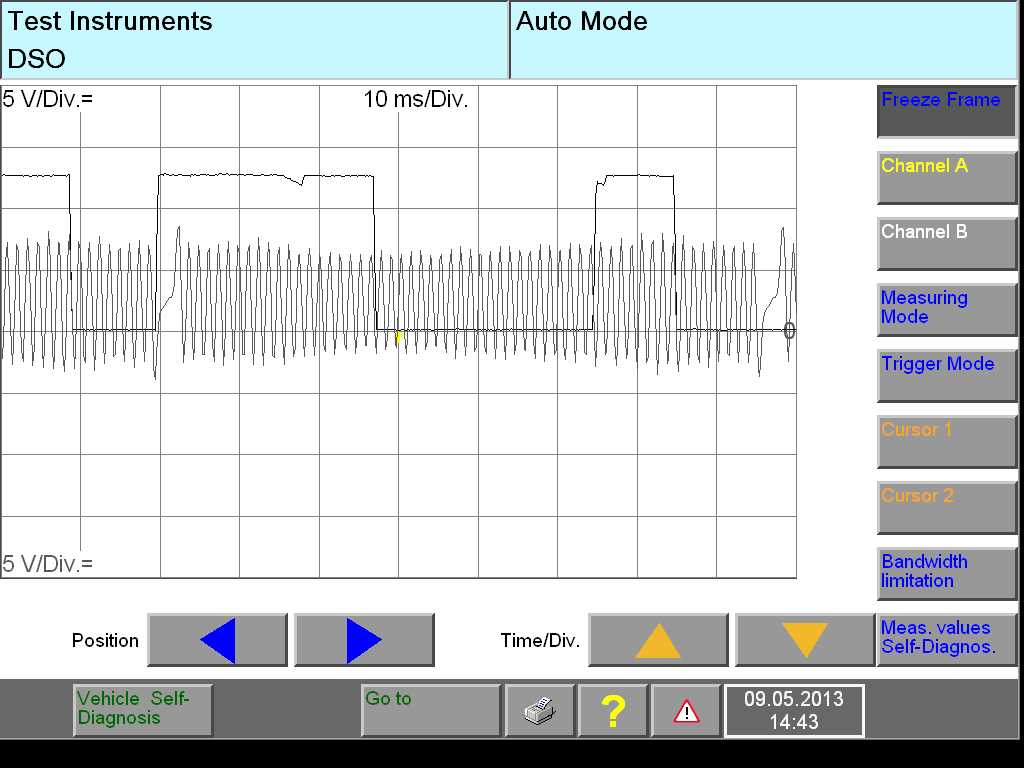

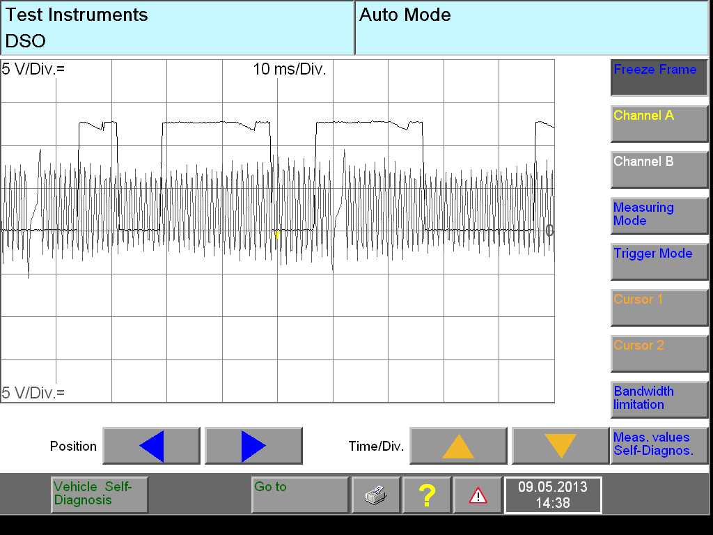

macik001 Опубликовано 13 мая, 2013 Поделиться Опубликовано 13 мая, 2013 Такая беда с машинкой - раз в день или два исключительно на холодную и только при первом старте вылазит спорадическая ошибка по фазам ГРМ, зажигая лампочку. Ошибку с номером и расшифровкой озвучу попозже. Мотор аналогичен AWT or AGU Провода не на массе и не на плюсе, задолбался за жгуты дёргать да в осцилл пялиться, G40 & G28 в поряде, при тесте в группе 94 валы в норме. Имеются такие вот осциллочки. Скажите что там на них за вырез непонятный вверху, ежели кто знает? На ёмкость или индуктивность не похоже, уж очень прямые фронт и спад. Ссылка на комментарий Поделиться на другие сайты Поделиться
shpuntik 2 Опубликовано 13 мая, 2013 Поделиться Опубликовано 13 мая, 2013 Искра долбит по сигналу РВ. Можешь проверить DSO1 на РВ, а DSO2 на какую-нибудь катушку повесить. Ссылка на комментарий Поделиться на другие сайты Поделиться

macik001 Опубликовано 13 мая, 2013 Автор Поделиться Опубликовано 13 мая, 2013 ))) Удачный вопрос, Валер! Если бы ты ещё рассказал как это проверить!?) Могу только сказать , что под крышку лазили, меняли прокладочку под натяжителем ну и разглядывали там всё. Кроме износа звёзд особо критичного ничего нет, да и износ достаточно средний. Ну и спросил про масло и его замену у клиента - 2000 прошло масло. Да и давка если и пропадает, то на горячо чаще. А чувак машину у организации только 2000 назад выкупил, масло да ремни поменял. 2 Игорь: Идея про ВВ нравится, но не совсем похоже получается. Разве что просадка подпора 12В получается в мозгу. Кондёр там какой... ВВ стреляло бы вверх, так думаю. Да и катухи там одиночные. Спасибо за идеи, попробую подумать в эти направления. Ссылка на комментарий Поделиться на другие сайты Поделиться

wingr Опубликовано 17 мая, 2013 Поделиться Опубликовано 17 мая, 2013 Может, что не разглядел, но помоему на рис.1 метки не совпадают, на остальных норма. Я бы еще фазовращатель посмотрел. Ссылка на комментарий Поделиться на другие сайты Поделиться
