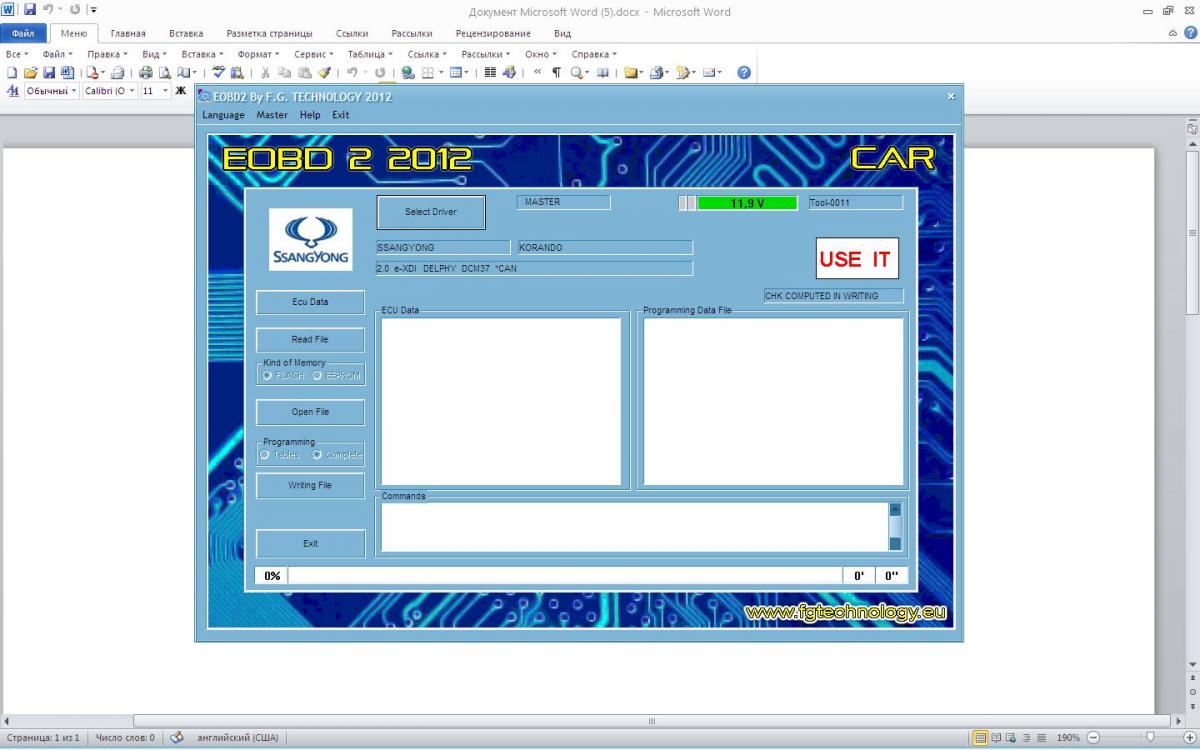

alexsan Опубликовано 18 мая, 2013 Автор Поделиться Опубликовано 18 мая, 2013 Прочитал, записал данный блок при помощи Galleto2. Шил по диагностике. Будьте осторожны! Есть шанс завалить блок. Ссылка на комментарий Поделиться на другие сайты Поделиться
TRAC Опубликовано 18 мая, 2013 Поделиться Опубликовано 18 мая, 2013 Прочитал, записал данный блок при помощи Galleto2. Шил по диагностике. Будьте осторожны! Есть шанс завалить блок. Версия котлеты какая? Ссылка на комментарий Поделиться на другие сайты Поделиться
alexsan Опубликовано 18 мая, 2013 Автор Поделиться Опубликовано 18 мая, 2013 М53 без поддержки J-Tag Ссылка на комментарий Поделиться на другие сайты Поделиться
sponsors Опубликовано 18 мая, 2013 Поделиться Опубликовано 18 мая, 2013 хехе... ничё не курил? блок на столе с разбором делается... :) каким образом 3.7 53катлетой ты через розетку сделал сказочник? :) Ссылка на комментарий Поделиться на другие сайты Поделиться
alexsan Опубликовано 18 мая, 2013 Автор Поделиться Опубликовано 18 мая, 2013 Вот скрин. Ссылка на комментарий Поделиться на другие сайты Поделиться
