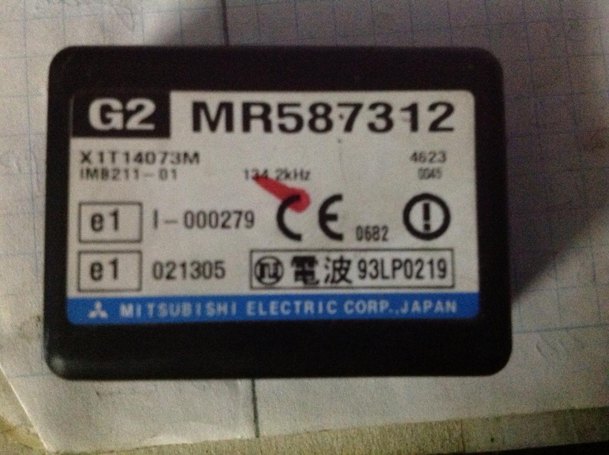

Slavik k Опубликовано 15 мая, 2013 Поделиться Опубликовано 15 мая, 2013 номер имошника можешь дать , чтоб перепроверить что 4D 61 , а не 7936 ? или фото шильдика и иммо ? Ссылка на комментарий Поделиться на другие сайты Поделиться
thunder Опубликовано 15 мая, 2013 Автор Поделиться Опубликовано 15 мая, 2013 Номер иммо в заголовке Фото вставить не могу Фото шильдика иммо, на замке зажигания Фото Ссылка на комментарий Поделиться на другие сайты Поделиться
Slavik k Опубликовано 15 мая, 2013 Поделиться Опубликовано 15 мая, 2013 (изменено) 4D точно в китае сбб заявлено , но лично такое иммо не встречал , и им не делал (китайским ) у Ромы тут опыта больше ( да и наработок ) Изменено 15 мая, 2013 пользователем Slavik k Ссылка на комментарий Поделиться на другие сайты Поделиться
