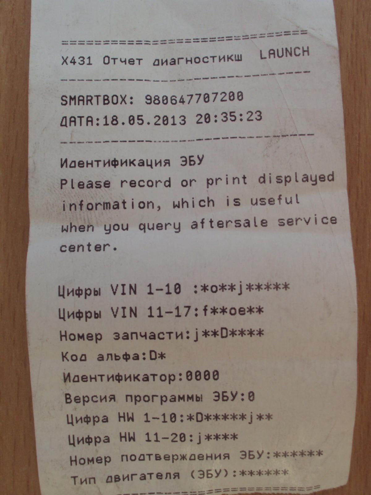

valeron11 Опубликовано 19 мая, 2013 Автор Опубликовано 19 мая, 2013 подскажите пожалуйста что это значит
JohnFirst Опубликовано 19 мая, 2013 Опубликовано 19 мая, 2013 В 19.05.2013 в 16:32, valeron11 сказал: подскажите пожалуйста что это значит Ничего это не значит , где коды ошибок ?
gargarison Опубликовано 19 мая, 2013 Опубликовано 19 мая, 2013 Предположу что это чек с Лаунча. А что конкретно Вам в нем интересно?
rav45 Опубликовано 19 мая, 2013 Опубликовано 19 мая, 2013 езжайте на нормальную диагностику,так понимаю приехали на диагностику вам подключили сканер и выдали чек с лаунча взяли за это денег-это диагностикой не считается,это просто подключение сканера,чтоб срубить бабла. оп ком привязывает раза с десятого.
valeron11 Опубликовано 20 мая, 2013 Автор Опубликовано 20 мая, 2013 да спасибо есть ошибки 1732 и 1607
JohnFirst Опубликовано 20 мая, 2013 Опубликовано 20 мая, 2013 (изменено) P1732 расшифровывается как Достигнут предел параметров коробки передач P1607-коробка передач,сервисный механизм возможно просит замену сцепления и адаптацию , но первым попробовать адаптацию . Изменено 20 мая, 2013 пользователем JohnFirst
