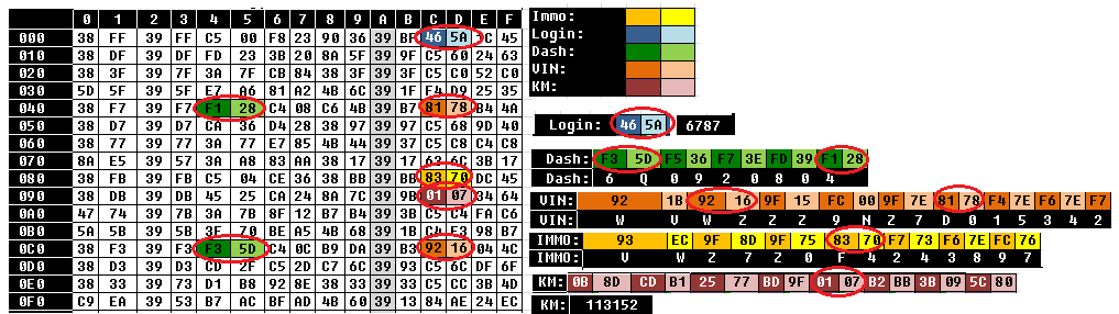

THC Опубликовано 18 мая, 2013 Поделиться Опубликовано 18 мая, 2013 (изменено) чисто теоретически, если топикстартер убил только начальную часть своего дампа (256 байт), а остальное сохранил, то эту часть восстановить не проблема без всяких авдий и vcdsов. Подозреваю что на этих курсах плодят топикстартеров... бабки просто рубят ввиду актуальности темы. ты прав, эти курсы для таких как он, как бы сказать по-мягче, начинающих. Изменено 18 мая, 2013 пользователем THC Ссылка на комментарий Поделиться на другие сайты Поделиться

YUKKA Опубликовано 19 мая, 2013 Поделиться Опубликовано 19 мая, 2013 (изменено) поизучай лучше это сначала http://www.ross-tech.com/ там про замену приборки есть , сопоставь со своим случаем , приборка есть ,дамп выше давали , дальше сам поймешь что делать. Приборка которая всю жизнь простояла на одной машине ,при заливке чужого дампа становится чужой для этой машины , и по ссылке есть вся инфа как чужую сделать своей, ну смысле чтоб машина поняла что теперь эта приборка в ней стоит , это-ж железяка ,представь себе комп ,мат плату и в ней куча всего натыкано , ну это образно говоря , короче там заодно и узнаешь что такое логин и куда его сувать. Изменено 19 мая, 2013 пользователем YUKKA Ссылка на комментарий Поделиться на другие сайты Поделиться
serpes Опубликовано 19 мая, 2013 Автор Поделиться Опубликовано 19 мая, 2013 поизучай лучше это сначала http://www.ross-tech.com/ там про замену приборки есть , сопоставь со своим случаем , приборка есть ,дамп выше давали , дальше сам поймешь что делать. Приборка которая всю жизнь простояла на одной машине ,при заливке чужого дампа становится чужой для этой машины , и по ссылке есть вся инфа как чужую сделать своей, ну смысле чтоб машина поняла что теперь эта приборка в ней стоит , это-ж железяка ,представь себе комп ,мат плату и в ней куча всего натыкано , ну это образно говоря , короче там заодно и узнаешь что такое логин и куда его сувать. Спасибо, а скиньте прямую ссылку, никак не могу найти информацию Ссылка на комментарий Поделиться на другие сайты Поделиться
