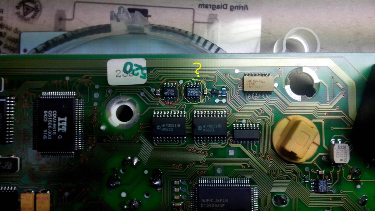

Здравствуйте! Мне нужен совет Автомобиль Mercedes C класс W202. Приборная панель умер (типичная проблема когда дрожит указатель уровня топлива). Я купил еще один, работает отлично. Проблема в том, что у другого есть совершенно другой пробег. Могу ли я просто поменять местами два EEPROM, от одного к другому? Будет ли она работать?
Приборные панели одинаковы. MB 202 540 63 48
Ha W202 ? если номера идентичные то конечно же новая панель будет работать вместо старой. И даже если вы перенесете данные из старой еепром в новую то тоже будет все работать хорошо.
Является ли это EEPROM? C56M6
снимка панель прибор
