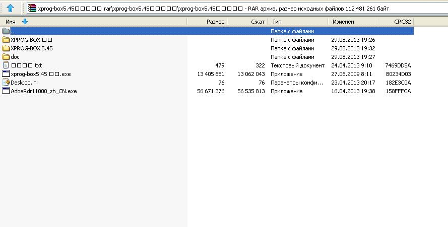

alexuz Опубликовано 27 октября, 2013 Поделиться Опубликовано 27 октября, 2013 Короче после многочисленных сор с китайцами все таки они решили мне добить до конца. Проблема была втом что какуюбы микруху не читаешь одна и та же ошибка "The ST M95320 on Windows NT system supported only with XPROG-M hardware" Решение в диске с программатором есть папка установленного ПО сначала короче ставишь дрова потом устанавливаешь прогу (как я понел это чтоб она прописала адреса в рестр) а потом копируешь ту папку с софтом и туда сбрасываешь ключик и его запускаешь. короче говоря щас все работает и не такие уж они и безответственные эти китайцы. А насчет установки если кто не понел пишите на ramismirzahanow@mail.ru подскажу!!! Столкнулся с той же проблемой установки,у меня екзешник пишет - error reading setup initialization file -...,т.е ваще не запускается. Дрова установил. Китайцы кидают ссылки скачать с инета,но там тоже самое,что и на диске,сейчас им по новой написал письмо, посмотрим чего ответят... Пробовал на двух компах нигде не запускается "xprog-box5.45 架构" Кто установил выручайте.Спасибо. Ссылка на комментарий Поделиться на другие сайты Поделиться
2xded Опубликовано 27 октября, 2013 Поделиться Опубликовано 27 октября, 2013 "xprog-box5.45 架构" - это имя файла? А китайский язык в ОС установлен? Попробуй переименовать файл. Ссылка на комментарий Поделиться на другие сайты Поделиться
alexuz Опубликовано 27 октября, 2013 Поделиться Опубликовано 27 октября, 2013 Попробуй переименовать файл. Б.спасибо,мозгов не хватило,но результат тот же,при замене ПО просит ключик опять с кучей иероглифов,вставляю что есть на диске не идет... И еще вопрос, прога должна запуститься без прогера? Ссылка на комментарий Поделиться на другие сайты Поделиться

alexuz Опубликовано 27 октября, 2013 Поделиться Опубликовано 27 октября, 2013 У всех такое содержимое установочного диска? и такое содержимое справки установки? ѕЇёжЈє°ІЧ°З°Зл№Ш±ХТ»ЗРЙ±¶ѕИнјюЎЈР»Р»єПЧч ИнјюЙ±µф ёЕІ»±ЈРЮєНёь»» »¶УК№УГ XPROG-BOX 5.45 ЗлПИ°ІЧ°ПµНіТЄЗујЬ№№ xprog-box5.45 јЬ№№ 1.window XPЈє ЗлПИ°ІЧ°ДїВјПВAdbeRdr11000_zh_CN Инјю Ц®єуБ¬ЅУboxЦч»ъ їЄКјЗэ¶Ї Зэ¶ЇСЎФсWINDOW XP Зэ¶ЇіЙ№¦ °СИнјюїЅ±ґµЅУІЕМПВФЛРР ґтїЄИнјюЈєXProgDesktop 2.window 7Јє ЗлПИ°ІЧ°ДїВјПВAdbeRdr11000_zh_CN Инјю Ц®єуБ¬ЅУboxЦч»ъ їЄКјЗэ¶Ї Зэ¶ЇСЎФсWINDOW 7 Зэ¶ЇіЙ№¦ °СИнјюїЅ±ґµЅУІЕМПВФЛРР ґтїЄИнјюЈєXProgDesktop ЅчјЗЈє№Ш±ХЙ±¶ѕИнјю ЈЎЈЎЈЎЈЎЈЎЈЎ Спасибо. Ссылка на комментарий Поделиться на другие сайты Поделиться

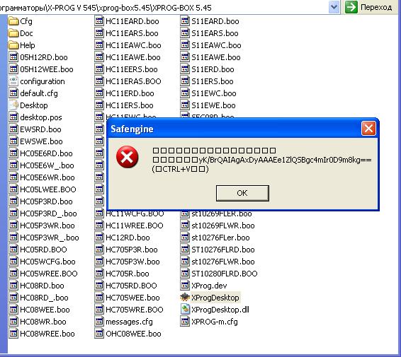

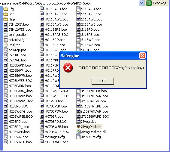

maxxll Опубликовано 28 октября, 2013 Поделиться Опубликовано 28 октября, 2013 Он пишет скопируйте этот код что на скине.а вот куда неизвестно.ищи видео гдето вижел. Вроде на сайте обдтоол в продаже Вод бы где прошивочку взять на эту бяку Ссылка на комментарий Поделиться на другие сайты Поделиться
alexuz Опубликовано 28 октября, 2013 Поделиться Опубликовано 28 октября, 2013 Он пишет скопируйте этот код что на скине.а вот куда неизвестно.ищи видео гдето вижел. Вроде на сайте обдтоол в продаже Спасибо,оба кода выписал(на двух компах испытываю),но блин тоже не догоню куда их впендюрить...И китайцы молчат как партизаны. Вод бы где прошивочку взять на эту бяку атмега, сверху залита каким то твердым пластиком,т.е ковырять сложно... Ссылка на комментарий Поделиться на другие сайты Поделиться

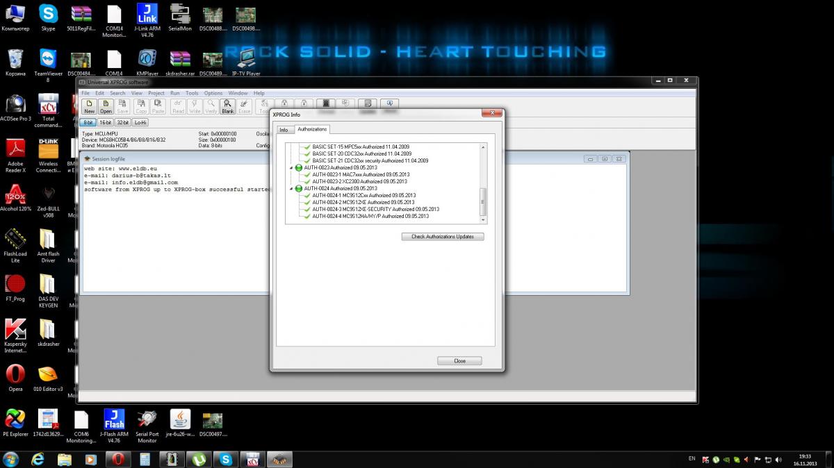

serg2000 Опубликовано 17 ноября, 2013 Поделиться Опубликовано 17 ноября, 2013 Xprog update from .5.0 to 5.4.8 without internet password : wahyebestregards http://depositfiles....files/1zng4b4ql Не мое непроверял видеоинструкция в архиве! Это все шняга с подменой. Вот проделанный труд, и вот так должно выглядеть Ссылка на комментарий Поделиться на другие сайты Поделиться
