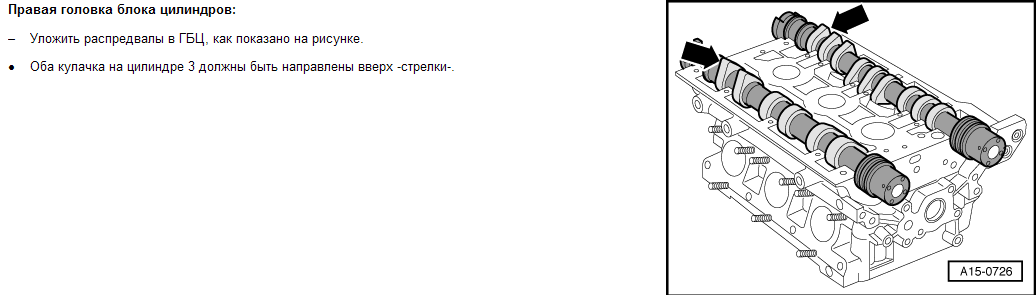

Slalex Опубликовано 21 мая, 2013 Поделиться Опубликовано 21 мая, 2013 Скажите пожалуйста, кто знает, Audi A4 1996 v6 2.6l ABC, когда ГРМ стоит по меткам, какие поршня должны быть в ВМТ? приехало авто что-то с мотором случилось, плохой график по вакууму, не заводится, когда ГРМ по меткам в ВМТ находятся 3 и 5 цилиндр - это правильно? или должно все начинаться с 1-6? Ссылка на комментарий Поделиться на другие сайты Поделиться
macik001 Опубликовано 21 мая, 2013 Поделиться Опубликовано 21 мая, 2013 Мало кто скажет такую инфу. На это никто не обращает внимания. Есть планка, есть метка на колене, есть штифт колена, по ним и ставится всё. Ссылка на комментарий Поделиться на другие сайты Поделиться
$lava Опубликовано 21 мая, 2013 Поделиться Опубликовано 21 мая, 2013 №3 в ВМТ если по меткам.... Ссылка на комментарий Поделиться на другие сайты Поделиться
macik001 Опубликовано 21 мая, 2013 Поделиться Опубликовано 21 мая, 2013 Уважуха... А откуда такие сведения, если не секрет? Ссылка на комментарий Поделиться на другие сайты Поделиться
masterok Опубликовано 21 мая, 2013 Поделиться Опубликовано 21 мая, 2013 А эт моторы потрошить надо. ))) Вот ещё, включай мыслю для чего кулачки 3 горшка вверх ... Ссылка на комментарий Поделиться на другие сайты Поделиться
