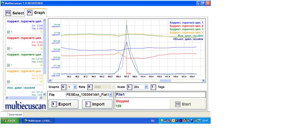

yalymka Опубликовано 22 мая, 2013 Поделиться Опубликовано 22 мая, 2013 (изменено) multiecuscan-ом обычным к-лайн адаптером не пробовал его смотреть как фиат дукато ? Программа четко на графиках показывает момент возникновения ошибки и параметров много вплоть до прписывания форсунок . Тока в момент запуска графиков надо поставить галочку-фиксировать ошибки Изменено 22 мая, 2013 пользователем yalymka Ссылка на комментарий Поделиться на другие сайты Поделиться
yalymka Опубликовано 22 мая, 2013 Поделиться Опубликовано 22 мая, 2013 Вот так он отображал ошибку по дукато , но с таким же двиглом как на патриоте Ссылка на комментарий Поделиться на другие сайты Поделиться
