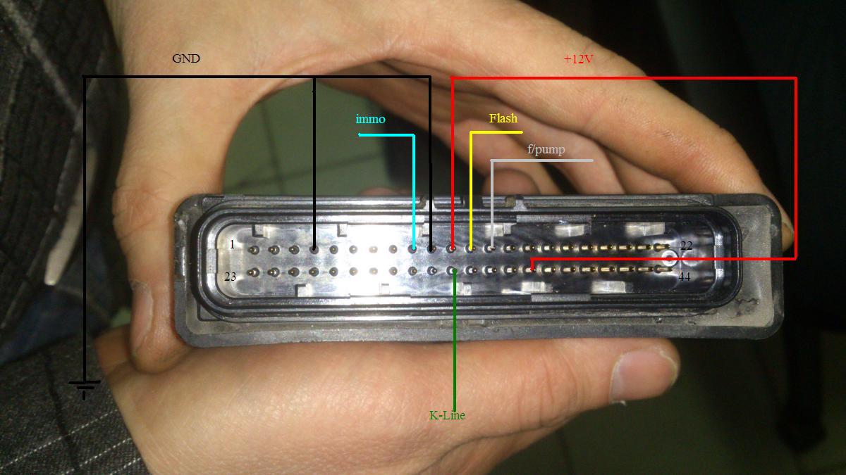

alexsan Опубликовано 24 мая, 2013 Поделиться Опубликовано 24 мая, 2013 Процессор F8T820 71 5VY-00 4322 Ссылка на комментарий Поделиться на другие сайты Поделиться
kerixi Опубликовано 16 октября, 2013 Поделиться Опубликовано 16 октября, 2013 читать прошивку пробовали? Ссылка на комментарий Поделиться на другие сайты Поделиться
alexsan Опубликовано 21 октября, 2013 Автор Поделиться Опубликовано 21 октября, 2013 Да, пробовал. yamahaR1_2005.rar R1_2006.rar Ссылка на комментарий Поделиться на другие сайты Поделиться

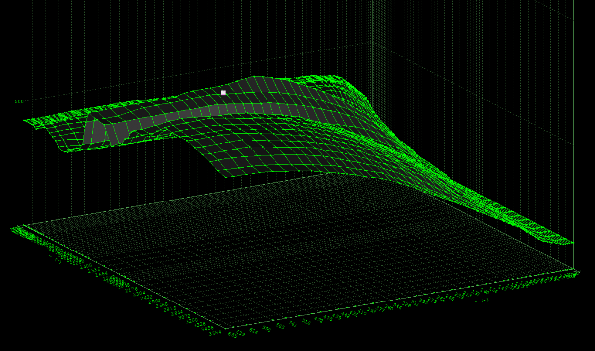

kolone Опубликовано 6 января, 2017 Поделиться Опубликовано 6 января, 2017 Кто-нибудь знает, что находится в картах 0x3d42 50x49 (ОСИ X 0xF610 , ОСИ Y 0xF310) и 0xD6D8 8x26 (ОСИ Х 0xF3FC , ОСИ Y 0xF768) ? Ссылка на комментарий Поделиться на другие сайты Поделиться
SWAMI Опубликовано 7 января, 2017 Поделиться Опубликовано 7 января, 2017 fuel maps Ссылка на комментарий Поделиться на другие сайты Поделиться
kolone Опубликовано 7 января, 2017 Поделиться Опубликовано 7 января, 2017 50x49 является карта топлива? Я получил информацию, что это угол стрельбы. Ссылка на комментарий Поделиться на другие сайты Поделиться
