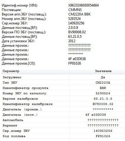

Дмитрий_113 Опубликовано 10 мая, 2017 Поделиться Опубликовано 10 мая, 2017 Нужна проверенная стоковая на ГАЗ Валдай 3010AA, 150 л/с. Евро 4. Есть подозрение на неудачный чип. Авто дергается. Вот то что считал. CM2220A_BBK_BV90008_02_140920256.rar Ссылка на комментарий Поделиться на другие сайты Поделиться
чавойто 161 Опубликовано 10 мая, 2017 Поделиться Опубликовано 10 мая, 2017 Ну а чего ты хотел когда в евро4 с форсами Денсо(пьезо форсунками) поставили софт от евро 3 под форсунки БОШ(эл.магнитные форсунки). Чем отличаются по виду работы, управляющим токам и времени впрыска можешь нагуглить. Походу быстрочипуни хотели ЕГР таким способом отшить. Если надо нормальный софт под нынешнюю комплектацию пиши в личку. хотя перед этим я бы форсы проверил уж долго не ходят они(Денсо) с таким софтом. Ссылка на комментарий Поделиться на другие сайты Поделиться
Дмитрий_113 Опубликовано 10 мая, 2017 Поделиться Опубликовано 10 мая, 2017 Ну а чего ты хотел когда в евро4 с форсами Денсо(пьезо форсунками) поставили софт от евро 3 под форсунки БОШ(эл.магнитные форсунки). Чем отличаются по виду работы, управляющим токам и времени впрыска можешь нагуглить. Походу быстрочипуни хотели ЕГР таким способом отшить. Если надо нормальный софт под нынешнюю комплектацию пиши в личку. хотя перед этим я бы форсы проверил уж долго не ходят они(Денсо) с таким софтом. Да, действительно, форсы Денсо, сегодня их поставили на стенд, одна льет в обрат, будут менять т.к. топливщик сказал что сильный износ отверстия корпуса. Да, делали походу в шинке, егорку заглушили. Владелец сразу дерготню почувствовал после работы, а приехал по проблеме дымности больше нормы. Ссылка на комментарий Поделиться на другие сайты Поделиться
чавойто 161 Опубликовано 10 мая, 2017 Поделиться Опубликовано 10 мая, 2017 Ну нормально их врятли сделают. Пусть тогда хозя купит бошевские поставит и тогда с софтом заморачиваться не надать будет. Ссылка на комментарий Поделиться на другие сайты Поделиться
