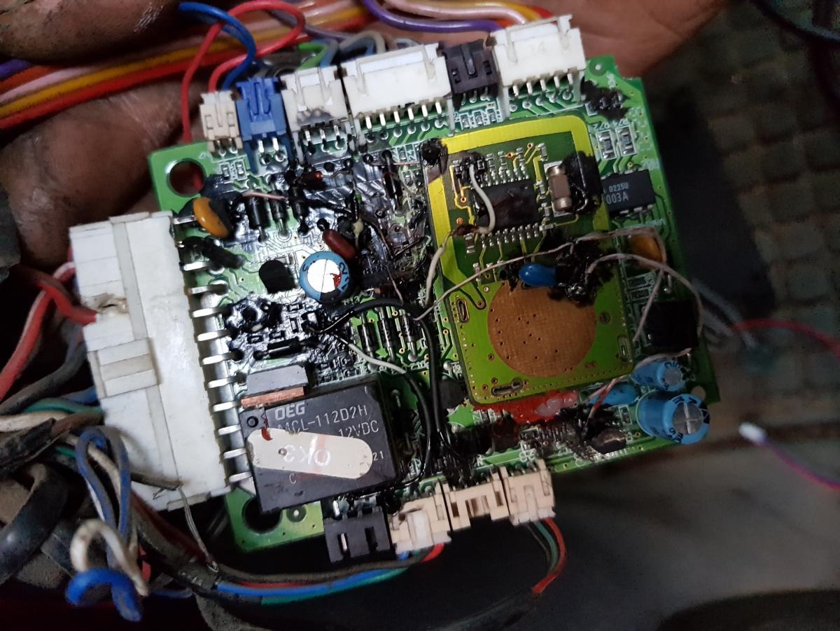

сергей1971 Опубликовано 8 ноября, 2017 Поделиться Опубликовано 8 ноября, 2017 CHRYSLER VOYAGER 1997 2.4 БЕНЗИН МЕХАНИКА ЕВРОПЕЕЦ . ЗАВОДИТСЯ НА ТРИ СЕКУНДЫ И ГЛОХНЕТ .БРЕЛКОВ РОДНЫХ НЕТ, ПОЛЬЗОВАЛИСЬ PANTERA SLK-755RS ПРИ ВСКРЫТИИ ОБНАРУЖЕНА ТАКАЯ КАРТИНА ПУЛЬТ ПЫТАЛСЯ ВОССТАНОВИТЬ , ВСТАВЛЯЛ БАТАРЕЙКИ ОТКЛИКА МАШИНЫ НИКАКОГО НЕТ . ИЗ PCM ВЫЧИТАЛ ST95040 95040VAS.BIN КТО НА ПЛАТНОЙ ОСНОВЕ ПОМОЖЕТ ЗАВЕСТИ АВТО ? И НАДО ЛИ ВЫЧИТЫВАТЬ BCM Ссылка на комментарий Поделиться на другие сайты Поделиться

Андрей Бездомный Опубликовано 8 ноября, 2017 Поделиться Опубликовано 8 ноября, 2017 В 08.11.2017 в 08:55, сергей1971 сказал: CHRYSLER VOYAGER 1997 2.4 БЕНЗИН МЕХАНИКА ЕВРОПЕЕЦ . ЗАВОДИТСЯ НА ТРИ СЕКУНДЫ И ГЛОХНЕТ .БРЕЛКОВ РОДНЫХ НЕТ, ПОЛЬЗОВАЛИСЬ PANTERA SLK-755RS ПРИ ВСКРЫТИИ ОБНАРУЖЕНА ТАКАЯ КАРТИНА 20171107_16284522233.jpg ПУЛЬТ ПЫТАЛСЯ ВОССТАНОВИТЬ , ВСТАВЛЯЛ БАТАРЕЙКИ ОТКЛИКА МАШИНЫ НИКАКОГО НЕТ . ИЗ PCM ВЫЧИТАЛ ST95040 95040VAS.BIN КТО НА ПЛАТНОЙ ОСНОВЕ ПОМОЖЕТ ЗАВЕСТИ АВТО ? И НАДО ЛИ ВЫЧИТЫВАТЬ BCM Бывает проблема в блоке предохранителей под капотом там может быть плохой контакт и блок сиги заводской может толком не работать Ссылка на комментарий Поделиться на другие сайты Поделиться
сергей1971 Опубликовано 8 ноября, 2017 Поделиться Опубликовано 8 ноября, 2017 ВСЕМ СПАСИБО МАШИНУ ЗАВЕЛ Ссылка на комментарий Поделиться на другие сайты Поделиться
