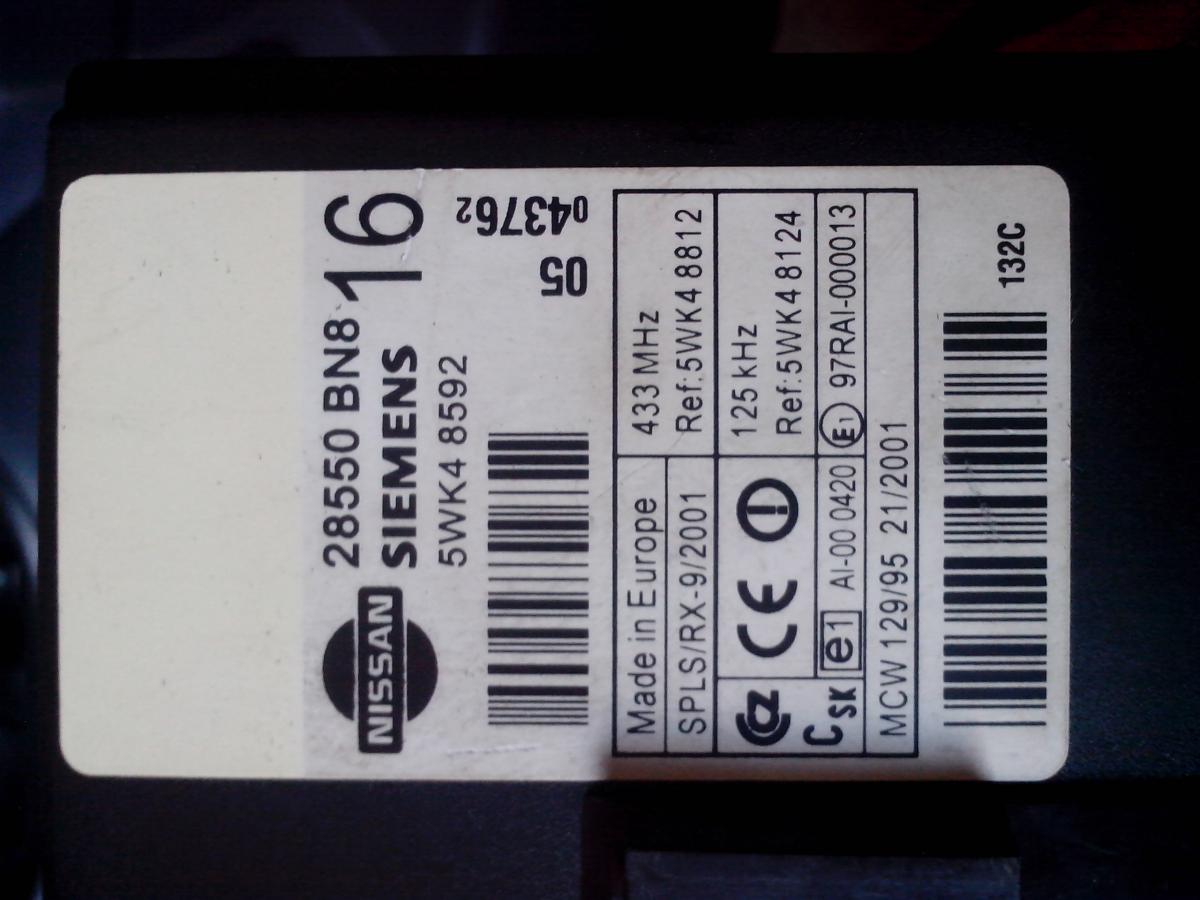

zValeriy Опубликовано 5 июля, 2014 Поделиться Опубликовано 5 июля, 2014 ну я уже не знаю где этот блок искать!? вот ещё пара фото...повторюсь:инфинити QX56 2005г. нужен input security code - 4цыфры. BCM code: AFF8A. чёт фотки не вставляются.......? Ссылка на комментарий Поделиться на другие сайты Поделиться
zValeriy Опубликовано 5 июля, 2014 Поделиться Опубликовано 5 июля, 2014 ну я уже не знаю где этот блок искать!? вот ещё пара фото...повторюсь:инфинити QX56 2005г. нужен input security code - 4цыфры. BCM code: AFF8A. вин: 5N3AA08C55N810074 чёт фотки не вставляются.......? Ссылка на комментарий Поделиться на другие сайты Поделиться
unik Опубликовано 7 июля, 2014 Поделиться Опубликовано 7 июля, 2014 Блок ВСМ находится у рулевой колонки Один белый 40-pin И чёрный 15-pin Ссылка на комментарий Поделиться на другие сайты Поделиться
zValeriy Опубликовано 7 июля, 2014 Поделиться Опубликовано 7 июля, 2014 Блок ВСМ находится у рулевой колонки Один белый 40-pin И чёрный 15-pin спасиб! вот я все эти блоки и перефотал! :)) (некоторые с двух сторон даже!) ну теперь на будущее пригодится..... ребята пин подсказали уже - подошёл! не говорят только партизаны, чем посчитали :) Ссылка на комментарий Поделиться на другие сайты Поделиться
