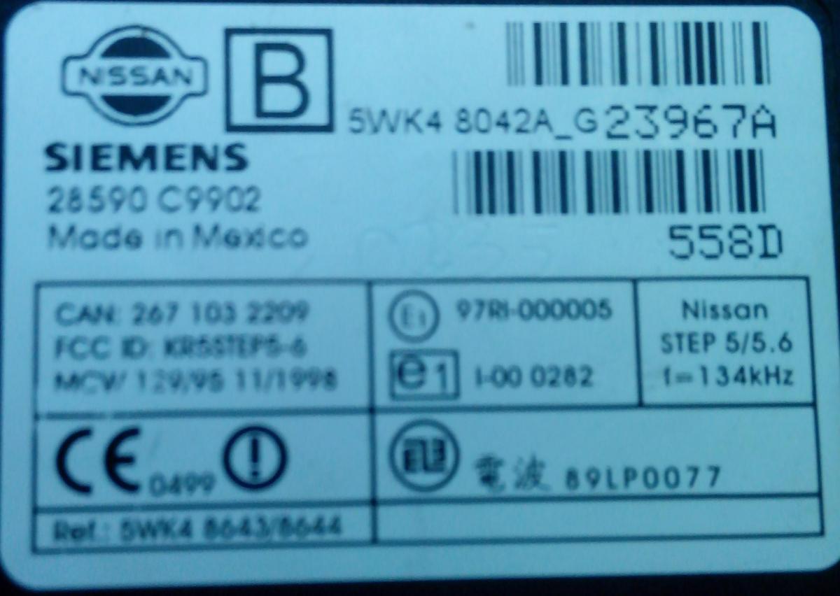

etc Опубликовано 11 сентября, 2014 Поделиться Опубликовано 11 сентября, 2014 (изменено) Всем привет, Натс5 патруль 2003, родные ключи утеряны, Омеговская читалка не цепляется, пишет нет ответа от иммо, клайн утилита для натсов тоже не цепляется, на авто Т300 цепляется но просит пин По наклейке посчитал, но он чето не подходит 02*5 Подскажите какие еще варианты есть Чип вроде ж 4D60 ? Изменено 11 сентября, 2014 пользователем etc Ссылка на комментарий Поделиться на другие сайты Поделиться
MASANY Опубликовано 11 сентября, 2014 Поделиться Опубликовано 11 сентября, 2014 по наклейке посчитал верно да, ID60 Ссылка на комментарий Поделиться на другие сайты Поделиться

AWAS Опубликовано 28 сентября, 2014 Поделиться Опубликовано 28 сентября, 2014 Nissan Micra 2004 (для России), intellegent key. Чип 4D60. Наклейка с BCM: Подскажите пин, плз. Ссылка на комментарий Поделиться на другие сайты Поделиться
emz Опубликовано 29 сентября, 2014 Поделиться Опубликовано 29 сентября, 2014 эта наклейка с бодика для подсчёта пина БЕСПОЛЕЗНА !!! смотрите наклейку в бардачке.., пин 12 знаков. Ссылка на комментарий Поделиться на другие сайты Поделиться
shurakc Опубликовано 29 сентября, 2014 Поделиться Опубликовано 29 сентября, 2014 В 28.09.2014 в 12:46, AWAS сказал: Nissan Micra 2004 (для России), intellegent key. Чип 4D60. Наклейка с BCM: Подскажите пин, плз. Дерну пин,заходи Ссылка на комментарий Поделиться на другие сайты Поделиться
