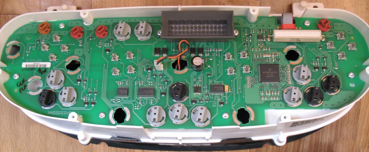

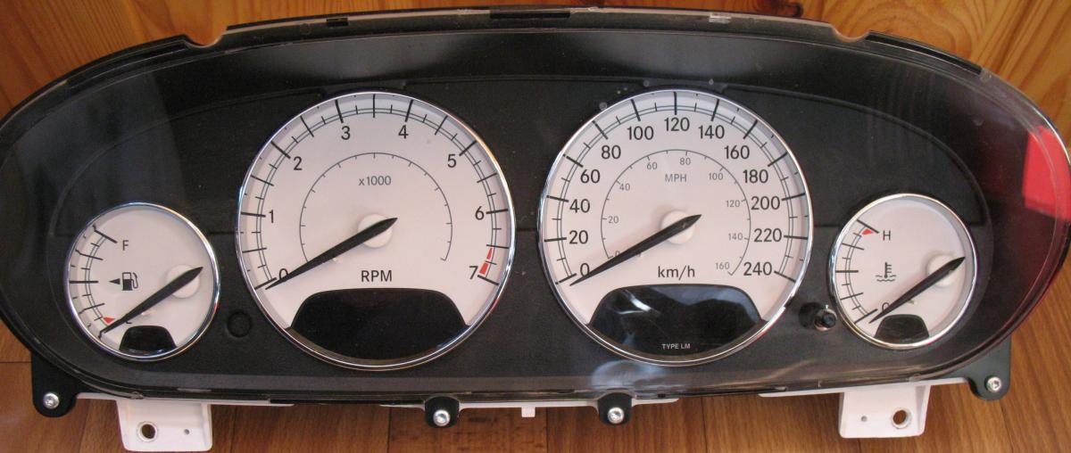

polubak77 Опубликовано 25 мая, 2013 Поделиться Опубликовано 25 мая, 2013 Приветствую. Разыскивается фул камня (3j74y) 908 мотя от панели Chrysler Sebring 2003 года, номер:05015495 АА 28955, понимаю, что вряд ли у кого есть, но все же.Авто приехало с мертвой панелью, следов вскрытия нет, ВСИ прочитал, все на месте, а вот в панели область епрома на месте а флеши нет. Дампы прилагаю, читал Омегой. Chrysler Sebring.rarПолучение информации... Ссылка на комментарий Поделиться на другие сайты Поделиться

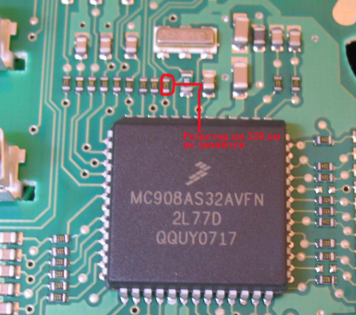

lucifier Опубликовано 26 мая, 2013 Поделиться Опубликовано 26 мая, 2013 В 25.05.2013 в 11:18, polubak77 сказал: Авто приехало с мертвой панелью Может по железу в панели проблемы? Как то давно лазил в панель Волги Siber в поисках пробега (родной сестры Chrysler Sebring) . Там была мотя MC908AS32AVFN маска 2L77D. Прочитал без подбора sec и естественно везде ad 908as32.zip. Пока разбирался с sec в ручную, проц перестал читаться в схеме, как оказалось потом из-за того, что сдох резюк . Пока была вся эта канитель, понял что пробег не в панели, и полез в бодик, а вот прочитать заново мотю в даше с правильным sec забыл... В общем из всего этого думаю стоит в первую очередь посмотреть: 1. Косяки в самом даше по железу (даже если нет признаков вскрытия). Всё прозвонить, пропаять. Возможно выпаять и сделать проц на столике. Проверить правильно ли подобран при чтении SS... 2. Если действительно всё правильно и fullа на самом деле нет в моте, то тогда искать донора. Думаю проще будет найти Волгу Сайбер и читануть фулл из неё, тем более в Нижнем таких авто полно... Ссылка на комментарий Поделиться на другие сайты Поделиться
polubak77 Опубликовано 26 мая, 2013 Автор Поделиться Опубликовано 26 мая, 2013 В 26.05.2013 в 08:45, lucifier сказал: Может по железу в панели проблемы? Как то давно лазил в панель Волги Siber в поисках пробега (родной сестры Chrysler Sebring) . Там была мотя MC908AS32AVFN маска 2L77D. Прочитал без подбора sec и естественно везде ad 908as32.zip. Пока разбирался с sec в ручную, проц перестал читаться в схеме, как оказалось потом из-за того, что сдох резюк . Пока была вся эта канитель, понял что пробег не в панели, и полез в бодик, а вот прочитать заново мотю в даше с правильным sec забыл... В общем из всего этого думаю стоит в первую очередь посмотреть: 1. Косяки в самом даше по железу (даже если нет признаков вскрытия). Всё прозвонить, пропаять. Возможно выпаять и сделать проц на столике. Проверить правильно ли подобран при чтении SS... 2. Если действительно всё правильно и fullа на самом деле нет в моте, то тогда искать донора. Думаю проще будет найти Волгу Сайбер и читануть фулл из неё, тем более в Нижнем таких авто полно... твою тему на окте читал, естественно сначала проверил обвязку и питание,все ок. Мотю сразу выпаял и в Омегу, уж кто-кто а Омега SS код подбирает на ура.Сайбера не проблема найти, другое дело там оказывается два вида панели, дорестал. и рестал., да и мотя памятью поменьше. Завтра приедет Сайбер, Крайслер интрепид обоих читану, а там видно будет, что подойдет. Дампы в ветку положу, что -бы на будущее были, а то оказывается это не редкость, что улетает фул в этих америкосах. Ссылка на комментарий Поделиться на другие сайты Поделиться
