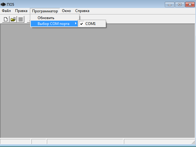

hrus Опубликовано 26 мая, 2013 Автор Поделиться Опубликовано 26 мая, 2013 примите мои извинения, если чем то оскорбил, просто ответил тем же тоном. ели человек в чем то разбирается, это не значит что он лучше всех, в любом случае каждый с чего то начинал! мне хотелось бы во всем разобраться, (с чьей то помощью соответственно), а не везти к кому то приборку. пробег сматываю по совместительству, в основном знакомым. по 5 взял как набор энтузиаста!)) делал по схемам, пару раз сдувал микруху и считывал дамп, пользовался тахой, какие строки надо было изменить, было понятно. сейчас нет стационарного компа, купил usb - com для ноута, с этим шнурком по почему то не работает, вот я и хотел найти рабочий дамп, изменить пробег и сходить к знакомому, у которого есть нормальный ком порт, с новой микрухой и своим горе прогером, перепаять микрухи и все! нашел вот это выше выложенный дамп в интернете, открыл его в программе, и понял что чего то не хватает. нижние строки FF да и адреса в этой микрухе видимо как то по другому располагаются, я не совсем еще разобрался в работе с дампами, то времени нет, то нужной инфы найти не могу, да и знакомых, которые в этом разбираются, нет! вот и пришел сюда в надежде на Вашу помощь Ссылка на комментарий Поделиться на другие сайты Поделиться

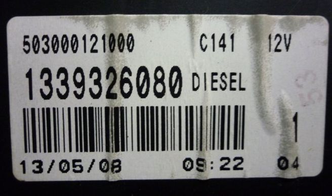

hrus Опубликовано 27 мая, 2013 Автор Поделиться Опубликовано 27 мая, 2013 а вот и твой рабочий дамп: Fiat Ducato 2008 Dash ST95040 Тип Двигателя: Дизель Трансмиссия: Механическая Номер модуля: 503000121000 С141 1339326080 13/05/08 09:22 Фотография наклейки-стикера: Файл: fiat_ducato.58648km.zip Номер файла: 18075 \\как его скачать? разобрался с тем дампом, он короче в половину, в 95040 объем памяти больше. неужели ни у кого нет нормального дампа? Ссылка на комментарий Поделиться на другие сайты Поделиться
THC Опубликовано 27 мая, 2013 Поделиться Опубликовано 27 мая, 2013 зачем тебе чужой нормальный дамп? прочитай свой. считай ПО5 микросхемку, а потом через переходник USB-COM и программку po5pc скинь этот файлик на компьютер. программа у тебя не связывается, потому что ком-порт у тебя выбран неправильный. скорость ком порта ещё проверь. Ссылка на комментарий Поделиться на другие сайты Поделиться

hrus Опубликовано 28 мая, 2013 Автор Поделиться Опубликовано 28 мая, 2013 cubic007 Вы бы вместо того, чтоб кучу лишних слов выпендрежа, что то по теме написали... THC уж на то что бы ком порт выбрать , у меня мозгов хватил, шнурок не фурычит. считал дамп, изменил пробег, все работает, всем спасибо... Ссылка на комментарий Поделиться на другие сайты Поделиться
