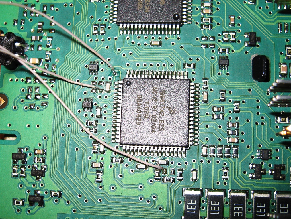

vivladonn Опубликовано 28 мая, 2013 Автор Поделиться Опубликовано 28 мая, 2013 Увы, фото не зделал..... Но примерно было так Ссылка на комментарий Поделиться на другие сайты Поделиться
VVlad Опубликовано 28 мая, 2013 Поделиться Опубликовано 28 мая, 2013 Цитата Но примерно было так Вот он у тебя примерно так и коннектится...В основном все косяки в неправильном подключении. Ссылка на комментарий Поделиться на другие сайты Поделиться

papapasha Опубликовано 28 мая, 2013 Поделиться Опубликовано 28 мая, 2013 (изменено) Первый опыт работы внутрисхемно... Обратите внимание на дату фотки... Если чесно,то я сам офигел,что процессор прочитался без подбора секбита... До этого пару десятков делал выпаиванием. Изменено 28 мая, 2013 пользователем papapasha Ссылка на комментарий Поделиться на другие сайты Поделиться

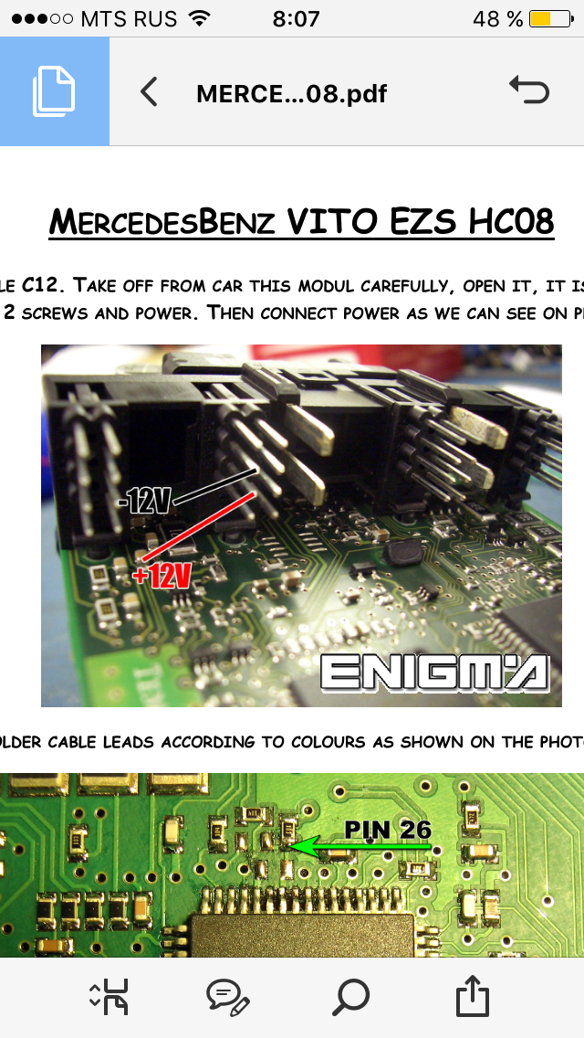

denis0570 Опубликовано 16 апреля, 2017 Поделиться Опубликовано 16 апреля, 2017 Доброе утро и всех с праздником. Vito w639 2006 год с замком с 908 маска L02M. В мануале энигмы указано подключать питание как на фото. Но по моему не все с подключённым питанием читают другими программаторами. Интересует именно кто делал их энигмой. С питанием читали? И если с ним, отдельные 2 провода лучше или из самого кабеля с7? Ссылка на комментарий Поделиться на другие сайты Поделиться
