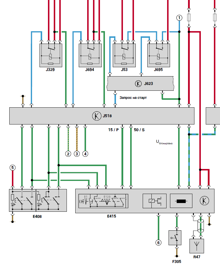

Да Е415 это он и есть!!
Что сделать с Е415 перешить, перевязать ключи, или что??
Нет ребята, так работать незя, уходить нужно в другую сфэру деятельности. Попробуй сам догадайся что есть Е415, только не думай про Калину и про шитьё, это тебе мешает сосредоточиться.
Изменено пользователем shpuntik 2
Прошу не пинайте сильно, то есть мне надо Е415 зделать привязку радио ключа и ошибки перестанут выскакивать?
Это замок зажигания и к нему ничего не привязывается.
00166 - Выключатель доступа и разрешение пуска двигателя-E415
Если эта ошибка записывается регулярно или вообще в статусе постоянно, то видимо проблемма с одним из 5 или 4 микриков, которые отображают положение ключа в замке. Я его видел в разобранном виде и думаю лезть менять те микрики смысла 0. Поставь такой же новый или б/у и забудь о нём. Имей ввиду, что они разные с бесключевым доступом и без. Привязывать его не нужно, просто поставил и поехал.
01176 - Ключ 004 - нет сигнала/связи - Непостоянно
По этой ошибке может быть проблема с антенной иммо, смотреть нужно в 05 адресе диагностики, да и по предыдущей ошибке тоже можно увидеть работу микриков замка.
Удачи.

Ниужели его реально не надо привязывать? Дело в том, что стоит машина с таким мертвым замком. Вообще на ключ ноль эмоций. Хочу подкинуть другой  с донора, но сыкотно. Вдруг защита компонентов и т.д.
Причина не обязательно в замке, можно подключить сканер и просканировать ошибки по 05 адресу.
Возможно проблема в защёлке. Пробег, часы хоть отображаются в приборке?
Замок - железяка, не вяжется.
E415 бывает с кейлесом и без а так же частота 315 и 868 бывают ,ето важно иначе дистанционка работать небудет,  сам замок не привязывается-меняй его смело
