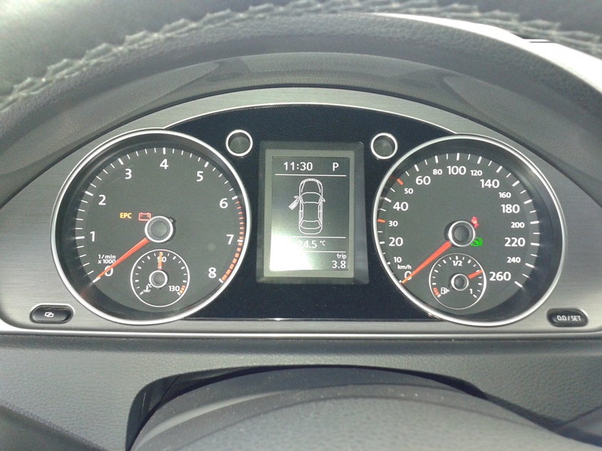

sashasasha Опубликовано 31 мая, 2013 Автор Поделиться Опубликовано 31 мая, 2013 приехал пассат, по ОБД не конектиться, через VVDI ни как B6 ни B7 не конектиться и автоконект тоже не проходит, с васей диагностом тоже самое, не пойму почему так подскажите в каком направлении копать, фото приборки прилогаю, правда только с наружи. Ссылка на комментарий Поделиться на другие сайты Поделиться
OalikO Опубликовано 31 мая, 2013 Поделиться Опубликовано 31 мая, 2013 Что значит "не коннектится"? Вообще не диагностируется? Может тогда VAGовский OBDII виноват, проверяйте пины в разъеме. Ссылка на комментарий Поделиться на другие сайты Поделиться

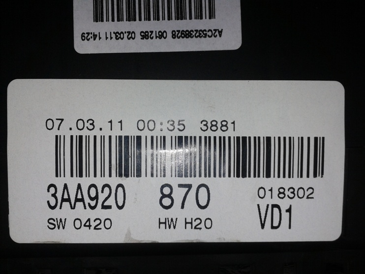

sashasasha Опубликовано 31 мая, 2013 Автор Поделиться Опубликовано 31 мая, 2013 похоже это B7 Что значит "не коннектится"? Вообще не диагностируется? Может тогда VAGовский OBDII виноват, проверяйте пины в разъеме. Что значит "не коннектится"? Вообще не диагностируется? Может тогда VAGовский OBDII виноват, проверяйте пины в разъеме. Вообще не диагностируется, а что значит пины проверяй в самой машине или в шнурке? VVDI тоже не диагностируется. вот фото стикера на панели Ссылка на комментарий Поделиться на другие сайты Поделиться
OalikO Опубликовано 31 мая, 2013 Поделиться Опубликовано 31 мая, 2013 Да, в машине надо проверять, раз оба сканера не берут. С другими CANовыми авто связь этими шнурками была? Ссылка на комментарий Поделиться на другие сайты Поделиться
sashasasha Опубликовано 31 мая, 2013 Автор Поделиться Опубликовано 31 мая, 2013 VVDI с Q7 связывался там же тоже кан, сейчас приборку разбираю, что бы скачать дамп, для сохранности. вот дамп с микры 24с64 скачал, посмотрите пожалуйста правильно считал? пассат B7 2011 3AA920 870 31818 км 24с64.bin Ссылка на комментарий Поделиться на другие сайты Поделиться
