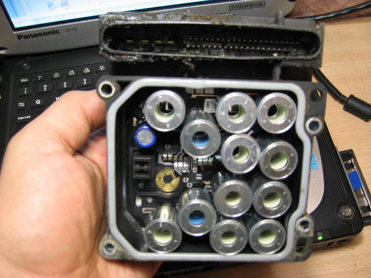

Alex64 Опубликовано 7 июня, 2013 Автор Поделиться Опубликовано 7 июня, 2013 Блок ABS лопнутый. Как его целиком снимать, трубки откручивать? Ссылка на комментарий Поделиться на другие сайты Поделиться
Slavik k Опубликовано 7 июня, 2013 Поделиться Опубликовано 7 июня, 2013 если не ошибаюсь , через абс блок идет связь кан транзитом Ссылка на комментарий Поделиться на другие сайты Поделиться

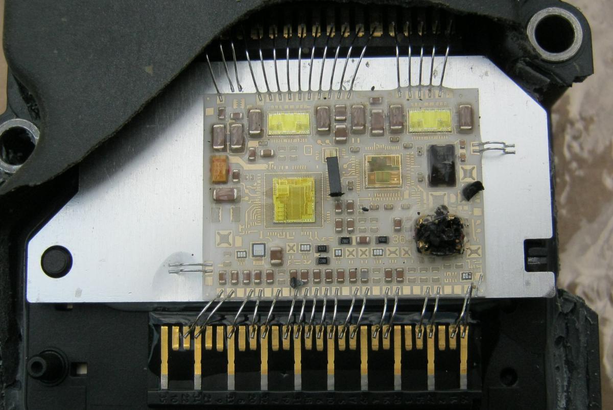

Alex64 Опубликовано 7 июня, 2013 Автор Поделиться Опубликовано 7 июня, 2013 Вот тут чаво. Крайний пин оторвался и замкнул с соседним. Как починить? Покупать другой блок? Ссылка на комментарий Поделиться на другие сайты Поделиться
Alex64 Опубликовано 7 июня, 2013 Автор Поделиться Опубликовано 7 июня, 2013 Можно как-то без ABS завести авто, проверить? Надо CAN-шину состыковать вход-выход? Ссылка на комментарий Поделиться на другие сайты Поделиться
Slavik k Опубликовано 7 июня, 2013 Поделиться Опубликовано 7 июня, 2013 а припаять волосок ? Ссылка на комментарий Поделиться на другие сайты Поделиться
ArchAngeL9379 Опубликовано 7 июня, 2013 Поделиться Опубликовано 7 июня, 2013 Alex64, поздравляю с установкой Лексии. Трубки снимать не нужно, тебе же не нужно гидравлическую часть менять? Просто с торца блока откручивай все звёздочки и снимай "мозги" ABS. Вчера, кстати менял блок ABS. Всю сan-шину садил,зараза. Slavik k, да, всё верно can через ABS идёт. Ссылка на комментарий Поделиться на другие сайты Поделиться

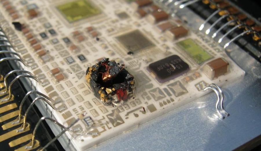

Alex64 Опубликовано 7 июня, 2013 Автор Поделиться Опубликовано 7 июня, 2013 Тут еще катушка сгорела. Ссылка на комментарий Поделиться на другие сайты Поделиться

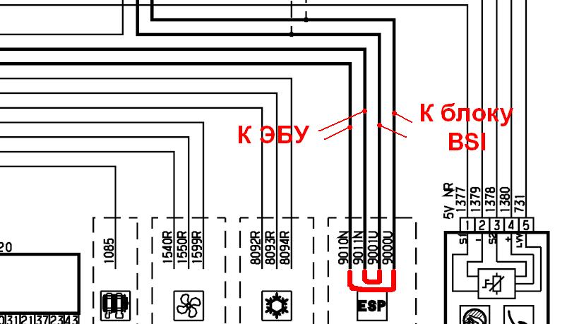

ArchAngeL9379 Опубликовано 7 июня, 2013 Поделиться Опубликовано 7 июня, 2013 Менять блок, а вместо Can перемычку проводами сделать и без блока ABS заводить. Насколько я помню, в блоке перемычка идёт. Ссылка на комментарий Поделиться на другие сайты Поделиться
ArchAngeL9379 Опубликовано 7 июня, 2013 Поделиться Опубликовано 7 июня, 2013 Смотри на колодку ABS. делай 2 перемычки в колодке ABS кусочкоми проводов. Провод с маркировкой 9010N pin № 27 соединяй вместе с проводом 9000U pin № 26 Провод с маркировкой 9001U pin № 14 соединяй вместе с проводом 9011N pin № 15 Этим восстановится Can-шина, и блоки начнут обмен данными друг с другом. Вот схема "ABS" - Делай глобальный тест, смотри выходит ли на связь "калькулятор впрыска" (ECU) и "интеллектуальный сервисный модуль" (BSI). Если ДА, то пробуй запускать двигатель. 1 Ссылка на комментарий Поделиться на другие сайты Поделиться
Alex64 Опубликовано 7 июня, 2013 Автор Поделиться Опубликовано 7 июня, 2013 Авто завел. Спасибо Андрею ( ArchAngeL9379 ), подсказал. Теперь надо искать ABS. Ссылка на комментарий Поделиться на другие сайты Поделиться
ArchAngeL9379 Опубликовано 7 июня, 2013 Поделиться Опубликовано 7 июня, 2013 Пожалуйста. Поздравляю. Видите, большое дело сделали, нашли неисправность, даже запустили двигатель без блока ABS. Теперь осталось дело за малым, установить другой (новый/бу) блок ABS и сделать "телекодировку". Я бы попробовал восстановить работоспособность блока ABS, хотябы для того, чтобы он вышел на связь Те контакты, которые оторваны на блоке ABS (на фото) как раз идут на can-шину к блоку управления двигателем. Если получится припаять их и восстановить контакт, попробуйте подключите его к авто и посмотрите, выйдет ли на связь. Если да, то заходите в Лексии в меню телекодировки и делайте скриншоты конфигурации,чтобы вам было проще прописать "новый" блок ABS. Если блок на связь не выйдет- ничего страшного, помогу вам с программированием блока. Тоже самое нужно будет сделать с "новым" блоком ABS, потому, что 308-х пежо больше всего с автоматическими коробками передач типа AL4, и шанс найти блок ABS с машины с механической коробкой передач типа BVM5, как в вашем варианте, минимален. Если не провести телекодировку ,блока ABS на авто не будет работать спидометр, гореть куча ошибок на приборной панели и двигатель будет работать в "аварийном режиме". Остальное я вам показал по удалёнке. Удачи! Ссылка на комментарий Поделиться на другие сайты Поделиться

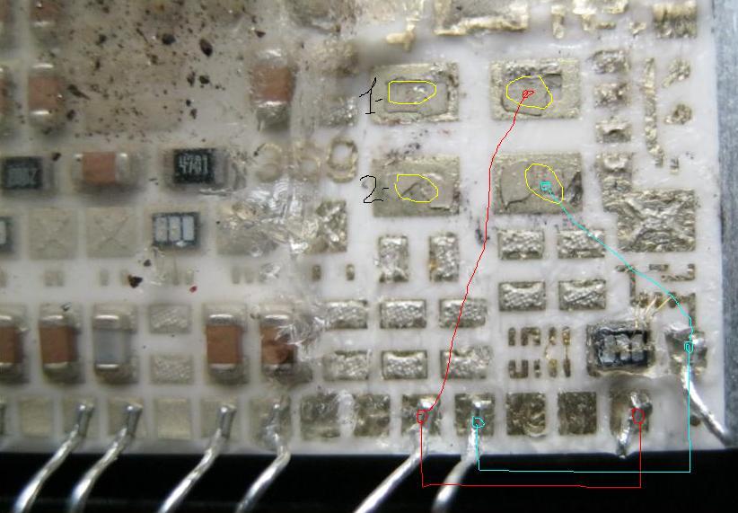

Alex64 Опубликовано 8 июня, 2013 Автор Поделиться Опубликовано 8 июня, 2013 Площадки обозначил желтым, стояла катушка, вроде четыре вывода ( сплавилась). Красным и зеленым обозначил - CAN-шина. А вот 1 и 2 площадки, наверно связь с ABS. Как соединялась эта катушка? Может знает кто. Ссылка на комментарий Поделиться на другие сайты Поделиться

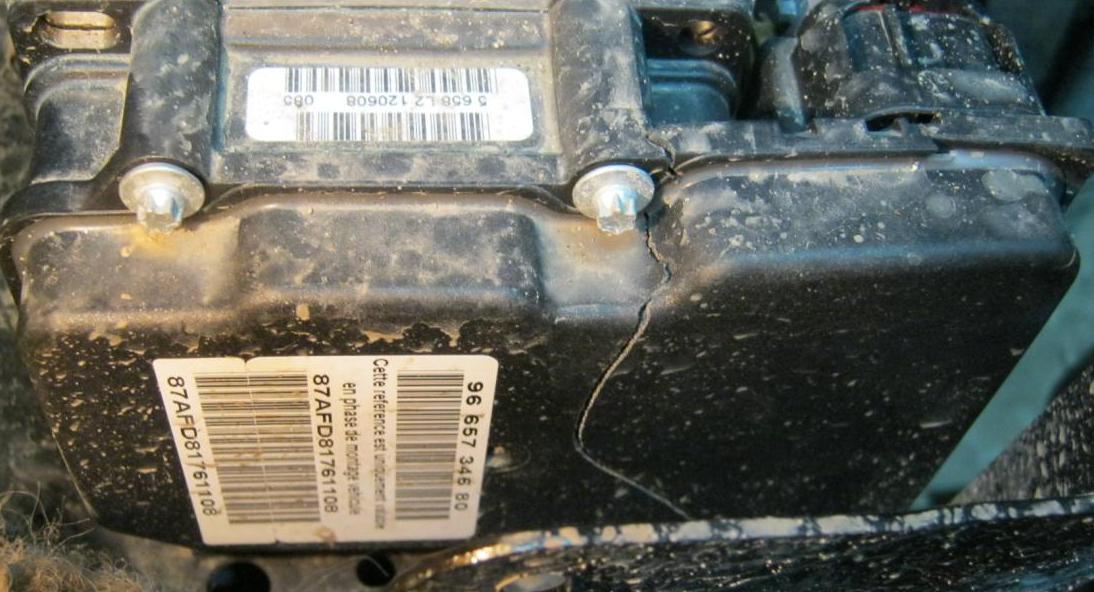

ВАЛЕРИЙ52 Опубликовано 17 декабря, 2013 Поделиться Опубликовано 17 декабря, 2013 подскажите братцы. при покупки б/у блока абс на пежо 308, какой основной номер на блоке и где он указан? заранее благодарен. Ссылка на комментарий Поделиться на другие сайты Поделиться
